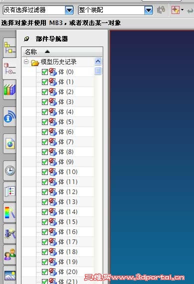

如图:模型树中显示有几百个体,怎样将这些体合并成一个然后转换成实体。谢谢!2 S4 u! b6 k$ E; W0 ?

晕了!!用缝合就好了,。先点一个面体。。再窗选所有,,
发表于 2011-1-23 07:31:10 | 显示全部楼层 来自: 中国江苏徐州
如是实体直接求和就可以,如是曲面,用曲面缝合功能。

我是刚刚用UG,都不知道命令怎么调用,请前辈们贴图或介绍一个实用的基础教程。谢谢!怎样判别是实体还是曲面,PROE中可以根据线框的颜色判别,UG中怎样判别?

那就先别用,找本书看。判别很容易,按CTL+T,放在要判别的东西上,看信息栏就行。如下图。* b- F9 _$ c( k5 H2 {# t

缝合曲面6 z  ~  W4 s, F6 l$ P
求和实体

好多时候是曲面之间有间隙或重叠等原因,缝合这么多的曲面也不是一件容易事。不知大家怎样看?

公差给大点了?8 u* P& Y  ?( j2 D7 Q8 q! B
