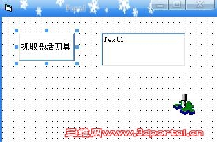

小弟怎么也想不出来,这个带码是怎么写出的,哪个大哥可以帮小弟一下,写一个完整代码,很是谢谢
) _- W& @; V& `$ k1 ^% z抓取激活刀具  用Command1抓取  在text中显示激活刀具* T$ N& \$ k: i+ {6 w

 楼主| 发表于 2011-1-23 20:45:38 | 显示全部楼层 来自: 中国辽宁大连
我这里面的贴子都看了,都没有找到,可以帮帮小弟吗?我能找到所有的刀,就是找不到激活的刀具,不能只显示激活的刀具,发上来让小弟学学好吗?谢谢大哥。- V' p5 j9 [  `# {
* N, d# A: z, J
PowerMILL31.Connect
7 _, U/ n2 |# H  Dim result As String                           '变量定义
+ V) @& x. i6 f6 \* r  Dim SplitResult() As String              '数组定义( f0 E8 ]; R+ F; D6 N# `1 M& O
Combo1.Clear' K/ d6 `+ l9 a. @$ h
result = PowerMILL31.ExecuteEx("Print ENTITY TOOL")
& G/ K4 T* G8 i$ F6 D: W  ~" HSplitResult = Split(result, " '")
1 C( C! ?/ X4 \* x, ?For i = 1 To UBound(SplitResult)
6 m' ]! [6 d  X" @, U  M    SplitResult(i) = Replace(SplitResult(i), " ", "")4 i& L: M" \2 d6 H) R9 I5 I$ u
    SplitResult(i) = Replace(SplitResult(i), "'", "")
: t! _3 S% W& }, q. d/ ^    SplitResult(i) = Replace(SplitResult(i), "*", "")) F/ W4 H+ K  U# t- ^
    SplitResult(i) = Trim(SplitResult(i))9 C! d$ F- ^$ M1 q4 {
    If SplitResult(i) <> "" Then Combo1.AddItem SplitResult(i)0 b" u  ^" n; r3 U. M
Next i5 L/ _, j  y- X1 T
' U2 J2 s2 b& b! p0 t
# s- j2 `2 E+ e! j: W( l' h8 |+ ] 3# hh749
