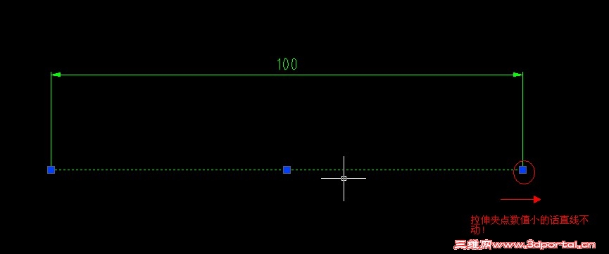

发表于 2011-1-22 19:33:59 | 显示全部楼层 |阅读模式 来自: 中国江苏南京

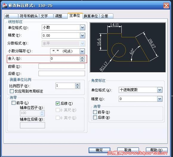

如题,碰到个问题,不知道如何解决,就是我随意标个尺寸或者直线," m) p0 T' K8 U! {: S2 U+ S7 C
用夹点拉伸一端夹点时,只要输入的数值比较小比如0.5那么其尺寸5 K. C7 A- S# f) @/ t
根本就没有增加。比如说我现在拉个100的尺寸或者直线如果我拉尺寸的一个夹点往增大的5 X; `8 G; n1 u1 [2 A. S$ Z
方向拉0.5 理论上应该变成100.5 但是现在实际的情况是他没有增加0.5大小还是100。其实前俩天还3 q# A/ d7 G3 w  I# T( Z
好好的 就是今天发现有这个问题了!, D7 \4 K- z5 {# n7 Y- u3 x
往哪位高手能够帮我解决下!( G  D  p2 \$ }" t. ?- X- j9 q
在哪个地方设置的啊!

发表于 2011-1-22 21:37:55 | 显示全部楼层 来自: 中国广东汕头
看下标注样式里面的主单位中精度是不是没有设置小数位。

今天去公司加班设置了下
, V, T6 A6 H' ~+ ?精度设置了0.000也没用!
发表于 2011-1-23 20:35:32 | 显示全部楼层 来自: 中国江苏常州
捕捉、栅格关了试一下!!!
发表于 2011-1-23 20:43:00 | 显示全部楼层 来自: 中国广东汕头
你选择直线,然后在特性窗口里面看下实际的长度正确不。
发表于 2011-1-25 12:04:09 | 显示全部楼层 来自: 中国广东江门
如果标注的精度够了,是不是因为因为尺寸不会自己重新关联啊,删除后重新标一下试试
发表于 2011-1-25 16:43:52 | 显示全部楼层 来自: 中国广东广州
将尺寸样式----主单位 中的“舍入”值该为零。
发表于 2011-1-26 19:36:18 | 显示全部楼层 来自: 中国江苏南通
右键点击状态栏中的snap(捕捉模式开关),选设置,将捕捉框中的值改为1试试看。
 楼主| 发表于 2011-1-26 23:04:05 | 显示全部楼层 来自: 中国江苏南京
明天我再设置下看看!
( K6 C) m8 a6 E# z9 D+ |好像跟捕捉没有关系
! y2 `2 Y( d% |' T% r2 ?默认的设置捕捉就是1
