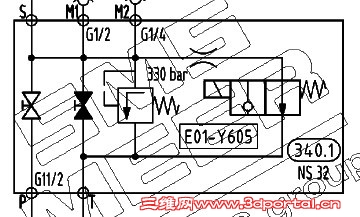

请教各位,蓄能器的安全与截止控制模块的具体作用以及其中各个元件的具体作用$ j. ?  W3 A- x/ [, s' y9 I" {

P口上面是截止阀,接蓄能器,工作过程中常开
2 ?7 Z* l. g( \; v7 yT口上面也是截止阀,工作过程中常闭,作用是手动泄油5 b6 `7 s" @3 W5 @. N! g8 X
溢流阀是安全阀  L; m+ s/ j' c
最后一个电磁球阀是远控卸荷用的!

M1和M2接压力表或压力开关等检测元件..
3 T& G# K7 }" G
. S; g7 J4 s* {6 t溢流阀调定为330BAR,,这系统压力够 高的了
