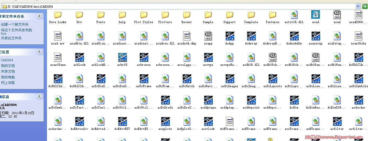

! A- X$ [* w3 a$ g1 D& H5 V% g  f如何保存图层 . O5 U* p. \; ^! v. D9 J0 c
新建一个CAD文档,把图层,标注样式等等都设置好后另存为DWT格式(CAD的模板文件)。在CAD安装目录下找到DWT模板文件放置的文件夹,把刚才创建的DWT文件放进去,以后使用时,新建文档时提示选择模板文件选那个就好了或者,把那个文件取名为acad.dwt(CAD默认模板),替换默认模板,以后只要打开就可以了。% n# M; z) v( _  Q3 y' g+ b% d

在绘图的过程中常须用到一些图层,线型,字型.....
% o1 r% ^& D% B' E$ k" e, p(有所修订即引为新蓝本)0 S/ x4 J: I6 \. ?( p; S
我一个朋友的办法是打开旧文件,删光后绘制新图....! t# ^5 k8 A1 H- w
9 s' k. W* ^( d- k/ Y/ Z% d告之以如下之法,谨供参考: L' \: O; E" G( [
那幺删光后,将之 SaveAs 存为 A3.Dwt (??.Dwt 名称自定)
4 l$ c1 \* n9 t8 N+ U" PA3.Dwt 必需在 Template 路径下 (可修改自定)% ?; \4 Z! h7 [: O( D( @* }
(如附件內图)
* s6 `. T0 o9 J: _
& S2 |! y3 B$ D6 W4 l打开桌面 AutoCAD 的快捷Button
$ U' e8 ?- a, U* c9 P8 Z/ `/ Q. \0 L$ h
C:\Program Files\AutoCAD\acad.exe( k. m, G1 R4 c2 H, F. Z5 l
4 |2 a" O7 J! O5 ]C:\Program Files\AutoCAD\acad.exe /nologo /t A3
3 g# j$ s8 K# u/ ^* O. E0 v( e; d
! w) q5 O* s( S: j( n(得对应安装路径)

 楼主| 发表于 2011-1-23 14:33:46 | 显示全部楼层 来自: 中国广东珠海
谢谢。。非常谢谢。。  我会了。
