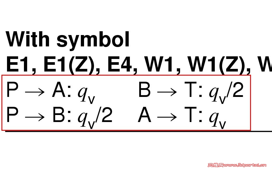

三位四通电磁换向阀标有R.T.A.B孔,A.B孔是否要接油缸的A.B腔?有人说是不分的,不分为什么要标A.B孔呢?请问哪位网友知道真谛?

这个可以不分,但要根据你系统压力、流量要求及油缸A.B腔哪一腔是有杆腔,哪一腔是无杆腔来分的。。; H6 u5 ?4 w5 S, }  V; r
; Z8 ]. j: p* s" u' _' \0 O建议以工况为准

一般阀的AB口是一样的,不过也有AB不一样的情况,例如可能只有一个口带过载阀、平衡阀等,如果带平衡阀,一般是防止重物自重下降失速的,所以这个口要接到油缸自重下降时回油的腔,应该按具体情况具体分析

对于换向阀A、B就是两个工作油口。) Q1 B- ]" a9 o) y- v
但具体到每一个换向阀,A、B油口与换向位置有关联的。' H. g4 I$ V+ ?" v0 Q1 z; J1 a
一般来说,油缸不分A、B油口的。7 H0 l* t- X) ~7 W
两个同样的油口,使用A、B区分,便于分析系统及技术交流。

非对称阀口的比例阀,两口是有对应关系的。
4 I5 g$ D$ t5 }* i& B& j必须按图纸要求连接。

油缸是不分A.B口的,但是换向阀根据中位机能有时是分的
