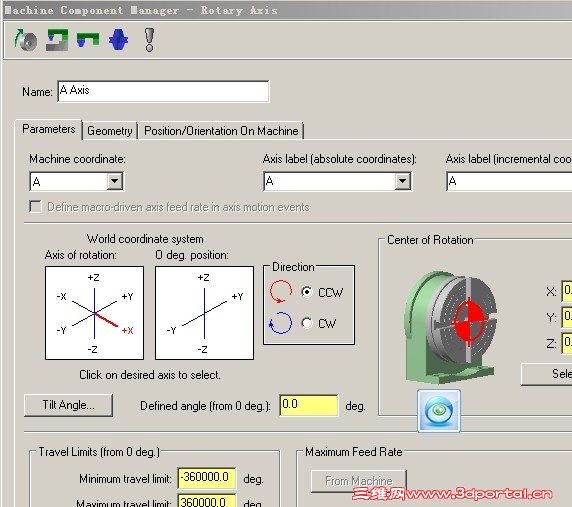

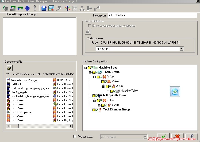

发表于 2011-1-24 10:23:12 | 显示全部楼层 来自: 中国北京
发表于 2011-1-24 10:26:44 | 显示全部楼层 来自: 中国北京
改变旋转轴的旋转方向 双击图2的 A Axis 就出现图一的对话框了!!图一要保证你的分辨率足够大才可以看见对话框下边的确定按钮 我的1024X768 就看不到
发表于 2011-1-24 10:29:07 | 显示全部楼层 来自: 中国北京
不知道你那里能不能改机床系统参数里A轴旋转方向!!这么改应该也是可以的!!
发表于 2011-1-24 10:34:05 | 显示全部楼层 来自: 中国北京
如果你经常变换不同的加工零件 就修改你常用的机床控制定义的模版就可以了
 楼主| 发表于 2011-2-19 10:51:16 | 显示全部楼层 来自: 中国江苏苏州
原来后处理里面可以改的!~~已经解决
