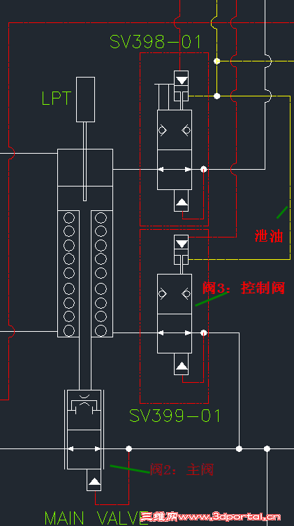

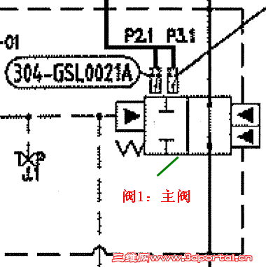

如下图所示,其中阀1的某情况下通流能力要达到10000L/min(几十年一遇),此时两端压差可大些;平时的最大流量大约为6000L/min左右,并且具有三个液控口。
. E! }. h1 q2 m) w( I: V: i阀2的流量也达几千L/min,阀3为控制阀流量比较小- u4 M0 I, ?- s/ O) e
哪个厂家有这样的阀呢?

什么阀?
( b8 ?9 O  l# C5 p$ \& v3 L, x+ r1 Q3 |) V
主油缸是做什么用的?
6 S0 u* h5 O" D: Z3 A' B  Q. c% r) O: t' t5 i" u
让我们见识一下
发表于 2011-1-24 18:54:38 | 显示全部楼层 来自: 中国湖南长沙
做什么用?充液阀吗?
 楼主| 发表于 2011-1-24 20:24:34 | 显示全部楼层 来自: 中国陕西西安
用在海工上的,主油缸是靠蓄能器来提供能源的。
