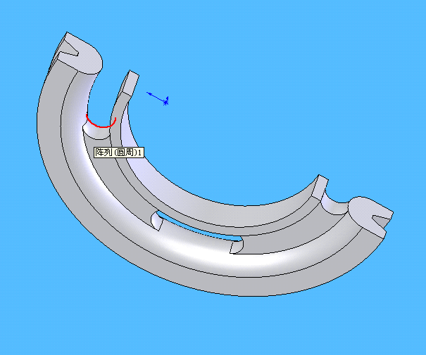

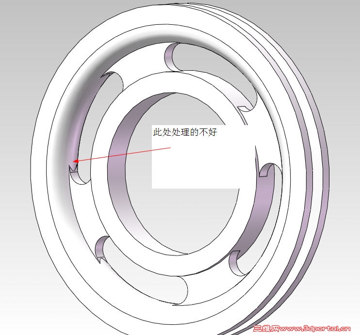

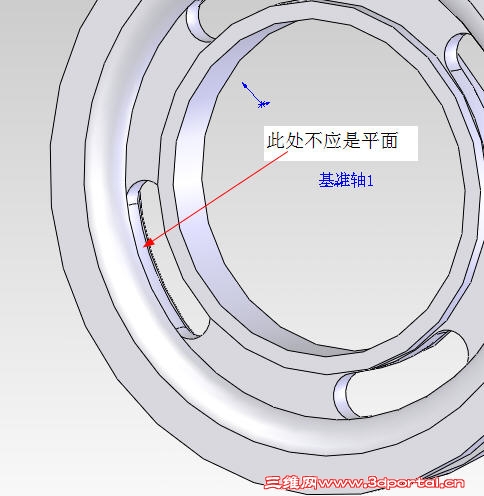

筋板与轮辐半圆交界过渡处,不平滑。谢谢大家教教我。出个源文件

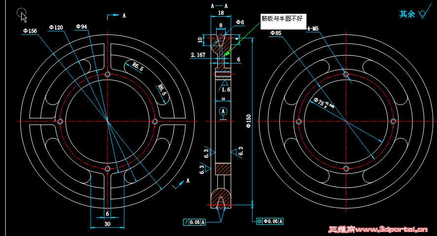

 楼主| 发表于 2011-1-24 11:04:00 | 显示全部楼层 来自: 中国河北廊坊
我画的,处理的不好。

2011谁能打开啊?把DWG文档上传!

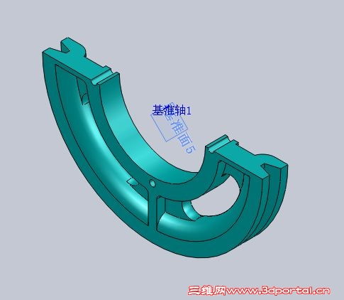

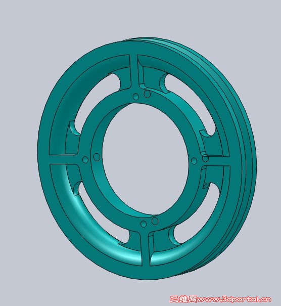

9 N) F2 Q5 P( W. W7 @% v 截图00.jpg 感觉是这个样子!但我没用筋这个命令。

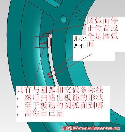

Snap2.jpg 一楼断面图,看得很清楚,还是要谢谢

[localimg=138,150]1[/localimg][localimg=133,150]2[/localimg]看看是不是这个效果?

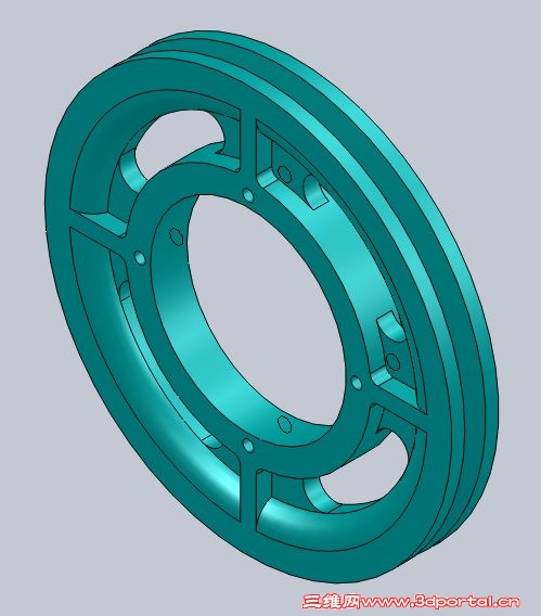

发表于 2011-1-25 12:47:43 | 显示全部楼层 来自: 中国江苏镇江
做了个大概  06的

 楼主| 发表于 2011-1-25 14:22:31 | 显示全部楼层 来自: 中国河北廊坊
14# zll3310737
发表于 2011-1-25 16:12:31 | 显示全部楼层 来自: 中国上海
看你CAD的图纸对吗?从剖视图去看主视图,在开圆弧槽的地方应该看到的是半圆弧的弧顶线,在没有开圆弧槽的地方应该看到的是相交线,你看两条线的在主视图上的直径尺寸大小一样么?很明显不应该是一样的,而你主视图上都统一成了120的直径尺寸,对吗?

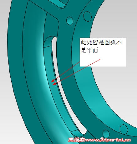

发表于 2011-1-25 16:33:08 | 显示全部楼层 来自: 中国江苏镇江
16# tieren02 % r: J, a# D/ T* n4 i9 M7 Y+ X, q0 k" M5 p
你仔细看下,那面是平面么?看能不能在上建立草图?
发表于 2011-1-25 16:50:10 | 显示全部楼层 来自: 中国江苏镇江
首先上面的那个有个问题,但不是你说的那个问题。! k3 K; l% Q& t8 x: r2 h
现在这个用放样,那个问题就解决了。

其实这个问题没有解决,因为按楼主的要求2维图纸本身是错误的。

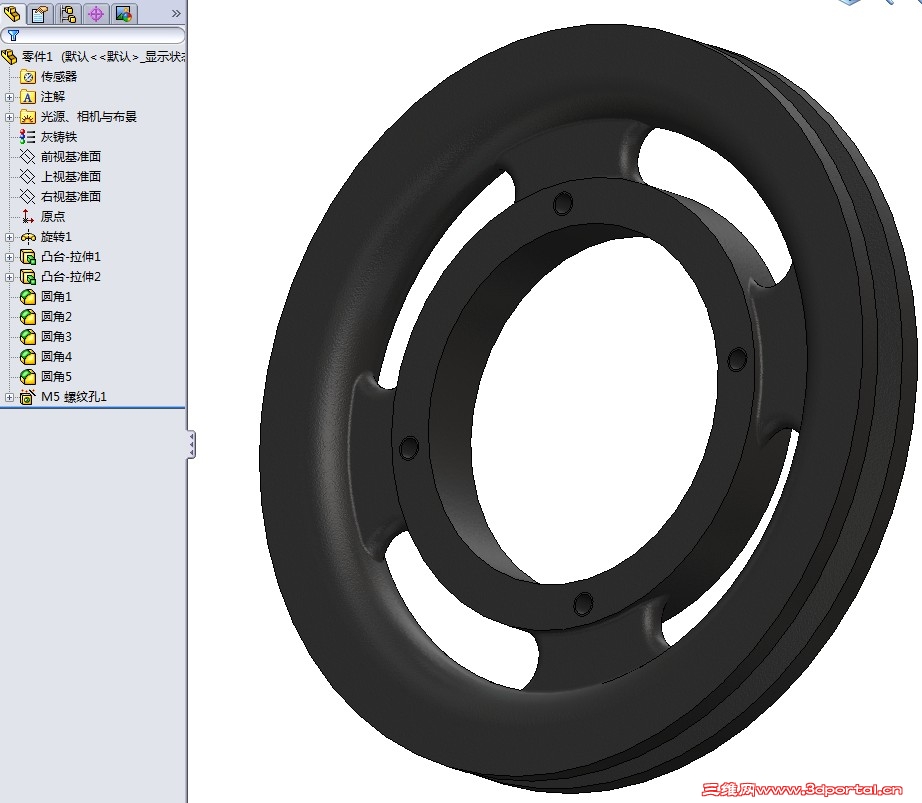

 楼主| 发表于 2011-1-26 10:30:55 | 显示全部楼层 来自: 中国河北廊坊
3 t4 P4 ~- d: M4 h% v/ N& W
$ d3 u/ f& N) A, ~英俊少年 发表于 2011-1-26 08:51 http://www.3dportal.cn/discuz/images/common/back.gif
2 |: g# [6 a. f, r! N! L
图纸没错误,实际已造出零件。我看毛坯交界处的处理因为有拔模斜度,稍微过渡一下就可以了。要求不严,因为是新产品。我画三维图时发现不好过渡。我在9楼有贴图,绝对是按图纸作的
发表于 2011-1-26 12:36:04 | 显示全部楼层 来自: 中国上海
把你的模型生成工程图去和你2维图的主视图比对下,看有差别没。

发表于 2011-1-26 16:59:57 | 显示全部楼层 来自: 中国北京

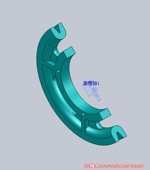

+ _+ E1 |$ R* K5 v& d0 H% {  q7 {
$ O8 m3 Q0 P$ c; T; P) v如果是23楼的样子,筋板和外圈的连接就是相贯线,制图就不会是楼主的2维图样。9楼帖图与1楼DWG不会吻合的,拔模斜度应该两条线才对。
