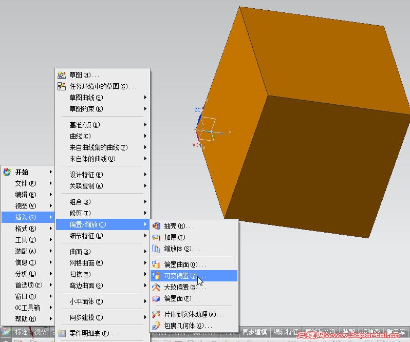

请问一下啊,UG里面偏置,是否能同一偏置设置不同的偏置距离?
发表于 2011-1-24 10:52:25 | 显示全部楼层 来自: 中国山东济南
有这个工具,插入--“可变偏置”,选一个要偏置面,输入四个点的距离,就可以产生一个不同距离的偏置面(但未必是想要的)。
