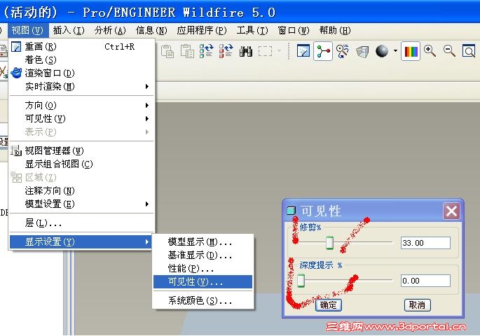

请问:proe 5.0 视图-显示设置-可见性,其中的 修剪% 和 深度提示% 两项具体是指什么?能详解一下吗?

深度提示的值越大,模型的颜色趋近于背景颜色,具体用途还不清楚!

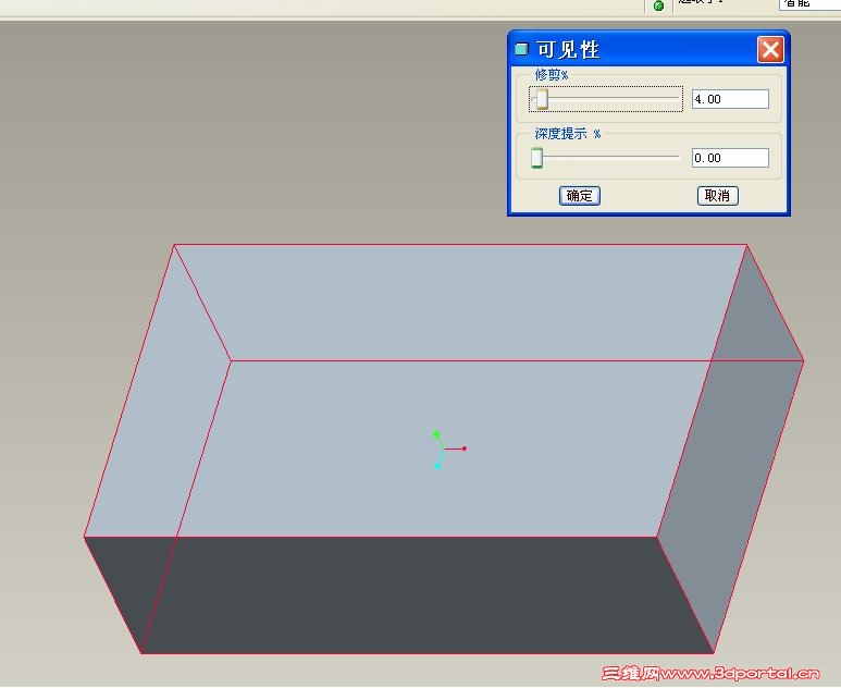

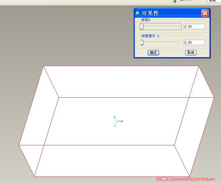

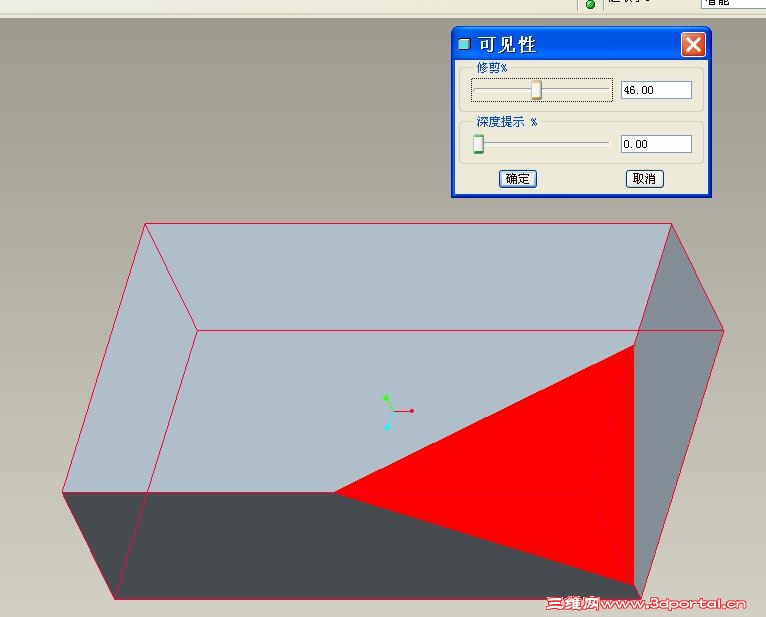

我的模型颜色总是透明的一样,见图一,但如果将修剪百分比改为大于1,模型颜色就变了,模型颜色与这个参数是什么关系?还是我的那里设置有问题?
) Q) g; u, H) H) W  F3 \$ @9 h% y. t
改变深度提示百分比参数感觉没变化!
