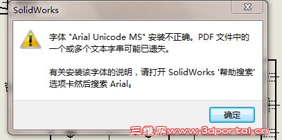

[已解决] 今天那图纸另存为PDF,提示缺少字体。。
发表于 2011-1-24 13:00:46 | 显示全部楼层 |阅读模式 来自: 中国广东广州
系统有ARIAL字体,但是就是转的时候提示没有。等高手解答,谢谢先。,。+ e+ q) B5 `/ f$ _/ d% P% O' U: M3 i

发表于 2011-1-28 15:19:20 | 显示全部楼层 来自: 中国上海
lz按照提示的内容去查一下帮助 9 U3 M& c% A' _8 G; Z0 [9 F3 Y
% r" o0 I; {. ?6 Y" t
若想将包含有非英文字符的文档保存为 PDF,在您的系统上必须安装有 Arial Unicode MS 字体。
# a4 z- H: V; P9 V  j要安装该字体:
) t/ _. m" r# r# ^4 j退出所有程序。
3 B% u. Y' \8 O9 {% r* n* ]' f在控制面板中双击添加/删除程序并进行以下操作之一:
- {; T9 Y! v4 ^- A# R$ W如果您将 Microsoft Office 程序作为 Office 套件之一而安装,在当前安装的程序中单击 Microsoft Office,然后单击更改。0 p. D; q9 c3 ^& L% h9 k
如果您单独安装了您的 Office 程序,在当前安装的程序框中单击您的程序名称,然后单击更改。
- c- X0 g1 T7 H在 Microsoft Office 安装对话框中,单击添加或删除功能,然后单击下一步。$ D: ~$ u0 |2 P2 l1 b9 G8 p" E/ O! q
选取选择应用程序的高级自定义,然后单击下一步。 ) d- ^- r3 I2 L! W! S
在 Office 共享功能旁,单击加号 (+)。- b+ v6 Y6 B( ~- S) Y) f& a9 G- A! V- E
在国际性支持旁,单击加号 (+)。
: |! n/ Y: u' f- B% e单击通用字体旁边的图标以将之安装到您的当地硬盘中。6 m, N* Y# y5 o
4 o+ T7 [$ G# M1 h4 |一般来说PDF缺字体的话 通过这种方法都可以解决的。

本帖最后由 syc102 于 2011-3-10 23:26 编辑 9 Q5 s& l' z" H4 r) ~1 C# {
7 e; r; K7 K2 z# [我有Arial Unicode MS文件,安装上就行啦。

发表于 2011-9-24 13:12:07 | 显示全部楼层 来自: 中国江苏苏州
本帖最后由 kaoxiwang 于 2011-9-24 13:50 编辑 4 o. L5 ]; f6 R  e4 B! f" A
9 K! C& K7 |- ^. |% g  R我用的正版WIN 7旗舰版系统,正版的office 2010,也出现了这个问题。
7 Q' N$ G- C/ \7 v0 H* f: Y: |" m9 w, A) f4 T1 n7 w
11楼的方法在我电脑上用不了,后来还是用了我楼上朋友的字体安装上就好了。9 O7 y+ |8 N! W9 _$ \
$ P$ U& M2 j0 F; ?3 i1 T
我也有PDF虚拟打印机,但是我的图纸A0太大了,用它转换的PDF线条呈现出点状的不圆滑等缺陷,但打印CAD图纸或小的图纸好事很好的!
