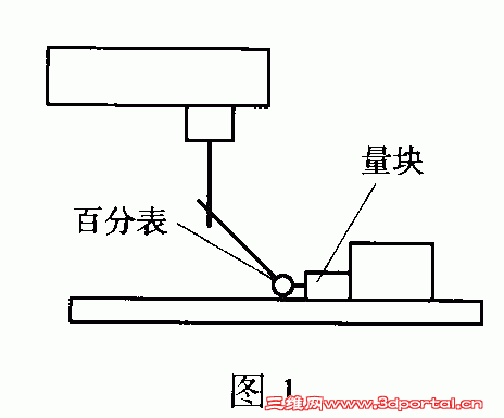

     将X、Y轴的位置环增益恢复到出厂值,X轴丝杠有15个补偿点,Y轴丝杠有10个补偿点,补偿间距为50mm。通常在机床生产厂是用激光干涉仪来检查机床定位精度,并做螺距参数补偿的,而一般用户不可能有这种条件,于是用50mm的标准量块配合百分表来检查定位精度(图1)。
! w; ^+ \. ]) b- h& M" d' I: N
     先将一个长方形铁板固定在工作台上,打表将光滑的一面平行于X轴。将50mm量块紧贴在长方形铁板边,把百分表吸在主轴下方,将表压上量块并调零。拿走量块,单段操作Y轴前进50mm,观察百分表的读数.可以检测在这一行程上的定位精度,依此类推,检测整个行程的定位精度并记录。检测结果证实,Y轴定位精度误差非常大,50mm行程的误差为-5~10μm。
4.螺距补偿8 o) k  v6 m# y4 B0 ^( [' M! `
     根据检测出的11个位置的数据,将其误差数值输入Y轴螺距补偿参数,再重新加φ100mm的外圆,打表检测圆度≤3μm,达到了机床合格精度。
