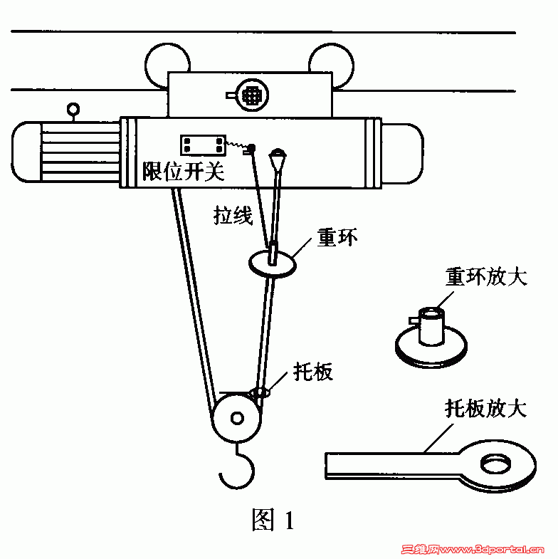

     电动葫芦在安装时,有的电控箱直接安在滚筒壳体上跟随滚筒壳体一起移动,有的采用筒体和行走梁上各安一个控制箱,分别控制吊钩的上下、左右及电动葫芦的前后行走,虽然可以节约一些安装成本,但当电动葫芦远离维修平台发生故障时,维修仍然困难。* Z( a' f  Y9 E( c0 N+ g4 r( N/ H: w
      电动葫芦的启升限位装置是一种断火限位开关,利用钢丝绳在滚筒上的缠绕带动绕线器移动,通过一连杆触动断火限位开关切断上升电源,达到限位的目的。不仅灵敏度差,限位不精确,而且复位行程长,使用不当绕线器就会损坏,造成限位不起作用。为此,在主电路上增加一个主接触器和手柄分断开关,将所有的电器元件集中在一个控制箱内,安装在行走梁的一端。在滚筒壳体上增加一个过渡接线端子盒,控制电缆通过端子排再接到控制按钮手柄上,维修人员可以手动接通接触器电源,将滚筒移动到便于维修的位置,减少维修难度。更换电缆时,只需更换从端子排到控制手柄之间的电缆,避免了更换整根电缆造成的浪费。如发生个别接触器触点粘连或控制线路一时失灵,可以通过操作手柄分断开关迅速切断总接触器,确保设备安全。
      各行走方向的限位由原机械式开关改为接近开关,吊钩上升限位装置自行设计,结构见图1在滚筒壳体上安装一JLXKI-511限位开关,控制上升接触器,用长度6cm,直径略大十钢丝绳的钢管与一厚6cm,直径10cm的钢板做成一个重环,套在钢丝绳上,使之能沿钢丝绳自由地上下移动,重环的重量以拉动限位开关为宜,用φ3mm镀锌钢丝绳吊住重环并固定在限位开关的传动杆上,再在传动杆行程距离的下端做一个支撑点,防止传动杆过渡移动而损坏;在吊钩的顶端焊一个中间圆孔大于钢丝绳直径的托板,使移动时不致磨损钢丝绳,调节钢丝绳的长度来调节限位的高度,’与吊钩上升拖动重环上升,钢丝失去拉力,限位开关动作,使上升接触器失电,切断上升电源从而达到限位的目的提升限位的改进使电动葫芦的运行可靠性提高,一年多来未出现吊钩开顶现象。
