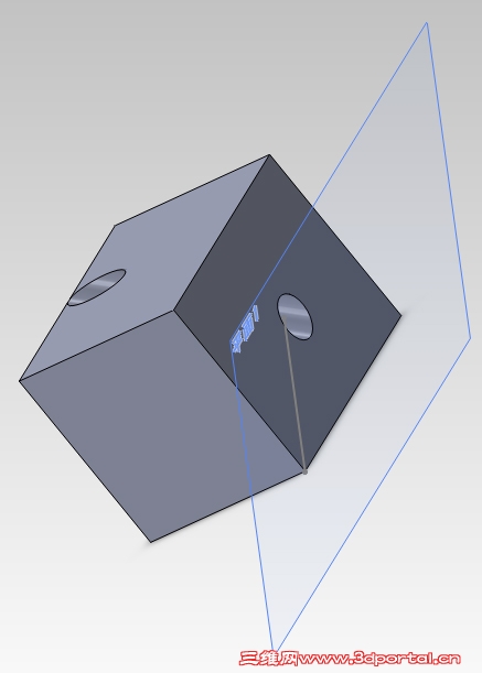

sw里怎么画斜的孔,就是那个孔不是垂直于打孔平面的。

斜孔的中心线画出来,再创建一个过线的端点且垂直于这个中心线的面。因为是斜孔,要再作刚创建的那个面的平行平面,这个平行面就是打孔平面!

参考,是不是这样的

应该是,怎么打孔和实际加工都是一样的,先要做出小平面,才能下刀或钻头
发表于 2011-2-6 17:40:18 | 显示全部楼层 来自: 中国江苏南京
斜孔的位置怎样约束?请教大师。谢啦!
发表于 2011-2-6 19:51:17 | 显示全部楼层 来自: 中国天津
加角度约束
