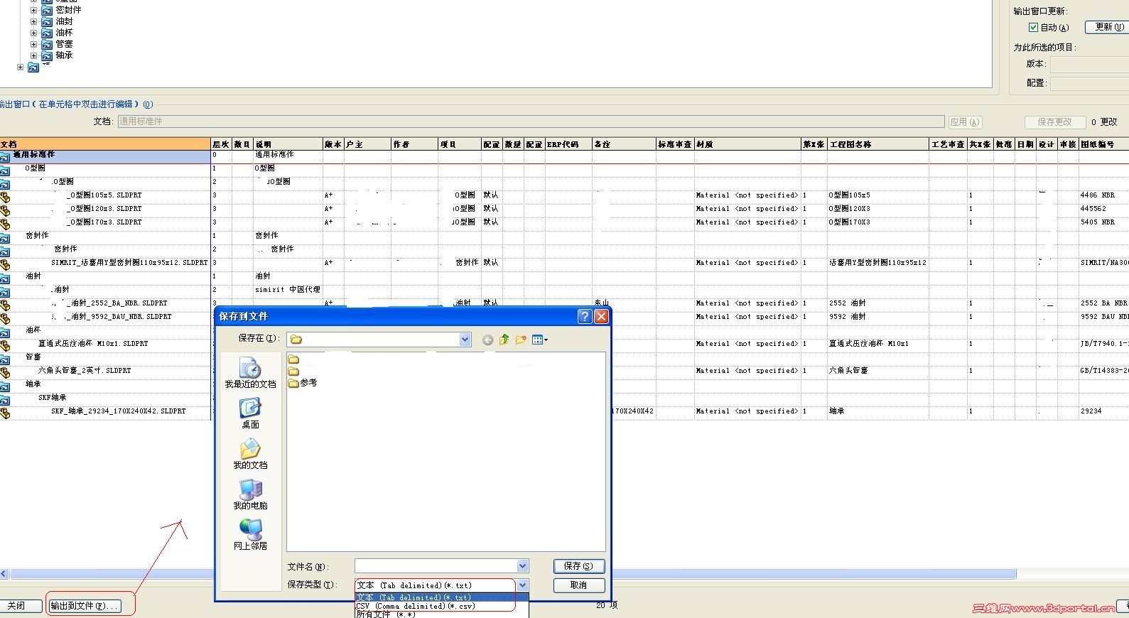

3 A$ X( d7 R$ E, \; {2 G& e最近真是非常的头痛,原因就是外购件,外协件,通用件,借用件,标准件的数据管理。
4 R3 V; c+ _4 P0 R8 e我想请教各位一般出完材料明细表,之后的标准件需要购买是否需要单独统计一个标准件的表格,然后交给采购部门进行单独的采购。
7 f2 ~2 z' v! u% |! L( Q" H8 ?5 i
我是用SOLIDWORKS出图的,请问EPDM或者WPDM能否实现这种功能吗?) C9 R0 m( G& P: Y8 ^
请问各位是怎么处理这类情况的?
发表于 2011-1-25 08:46:49 | 显示全部楼层 来自: 中国辽宁盘锦

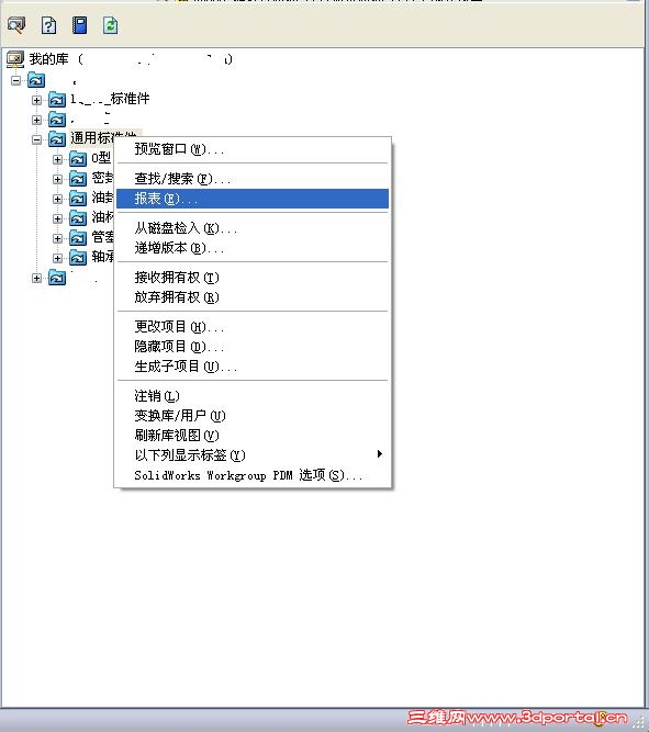

可以办得到,不过属性里你要设置的符合你们自己的要求。PDM报表就很好的解决了这一问题,不过现在Wpdm只能有TXT格式,输出再打开都窜了。不知道EPDM输出什么样的,没用过

谢谢大叔的回答,不知能否贴个图片指导下?
发表于 2011-1-25 13:24:37 | 显示全部楼层 来自: 中国辽宁盘锦
我用的是workPDM

谢谢大叔,刚才试了下,TXT的看着有点混乱。
发表于 2011-1-27 08:44:12 | 显示全部楼层 来自: 中国辽宁盘锦
找到了!文本用EXCEL打开非常完美
