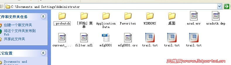

[已解决] 画了大半天的图,突然间停电了。怎么找回来啊??
发表于 2011-1-24 22:49:45 | 显示全部楼层 |阅读模式 来自: 中国湖南永州
画大半天的图,突然间停电了。怎么找回来啊??  我没备份,也没保存 * W1 w- G8 c6 Z% s8 i! x

发表于 2011-1-24 23:00:54 | 显示全部楼层 来自: 中国广东汕头
C:\Documents and Settings\Administrator\Local Settings\Temp\
* J5 P# c# @' @! a: b2 H" l3 r, i8 u: E
4 H  m6 K! d$ c4 ~& ^) Q+ X" }2 p& s7 E+ ~# c3 e& h; T0 Q9 N) m. Y
临时文件在这路径下。找到相应的文件后,把他的后缀名改为dwg格式的。
 楼主| 发表于 2011-1-24 23:27:50 | 显示全部楼层 来自: 中国湖南永州
谢谢你的回答,很遗憾我没找到你说的文件夹。。。 G%25_EF4HL$FGJTG]2EDJAH.jpg 2# 唐昕晨
发表于 2011-1-25 08:47:39 | 显示全部楼层 来自: 中国台湾
+ L. R0 C# e9 U1 j2 A; n5 B* g. Y6 Q2 M+ ]
Administrator <======> UserName
1 [6 D6 C% H4 p9 a7 W; D
( i) ?& p* t: d# x6 tC:\Documents and Settings\UserName\Local Settings\Temp\
9 {- q5 Y$ L7 W- _6 s* v2 ?, ^
1 j: a- E& r" A9 |% V1 ELocal Settings 內定是隱藏

发表于 2011-2-27 15:45:25 | 显示全部楼层 来自: 中国江苏南通
我们使用cad的时候会因各种意外而导致图纸丢失,以下介绍怎么恢复最近一次CAD自动保存的图纸。 在CAD中 第1步:我们选择 工具—》选项—》打开和保存。我们会看到自动保存、保存时间间隔、每次保存创建备份、临时文件的扩展名等选项。这些选项设置CAD自动保存的形式。 第2步:点击“打开和保存”旁边...
2 K. |% B, c5 V我们使用cad的时候会因各种意外而导致图纸丢失,以下介绍怎么恢复最近一次CAD自动保存的图纸。
& D5 v0 F4 h3 g/ [, Q( d% k- q     在CAD中
) e5 s- O8 C1 u6 u     第1步:我们选择 工具—》选项—》打开和保存。我们会看到自动保存、保存时间间隔、每次保存创建备份、临时文件的扩展名等选项。这些选项设置CAD自动保存的形式。: ?. _8 G3 L# o8 \/ f# ^6 H: T. {
     第2步:点击“打开和保存”旁边的“文件”选项夹,找到临时文件保存路径,记录下该选项的路径。
+ {* i- q& L) n- z1 c     第3步:找到第2步记录文件路径下的文件夹,将文件夹中的文件按修改时间排序,找到与丢失CAD图纸同名的.ac$文件。最后把后缀改为.dwg或其它相关后缀即可。
6 ~7 r# t, R; h/ _     CAD中保存的路径一般在“文件”——“自动保存文件位置”中。

发表于 2011-2-28 15:19:12 | 显示全部楼层 来自: 中国河南洛阳
在工具--文件夹选项里打开隐藏文件的显示:; \. c+ C9 i  y( X0 |6 t( ]) {
在cad图纸打开时,在该文件同一目录下会生成一个临时文件,autocad的临时文件后缀是dwl;编辑关闭后临时文件会被删除!' A( y" Q4 @9 j& c+ d, N+ \
由于突然停电,该文件不会被删除,你把后缀改为dwg打开就行了!
5 f- w2 ^* O% `3 `如果不是autocaD的,其他软件应该类似,看看你是否能够找回你的文件!祝你幸运!

发表于 2011-3-2 23:15:58 | 显示全部楼层 来自: 中国广东佛山
一楼的说得很对,楼主没有发现文件夹是因为没有取消隐藏,取消隐藏就能看到了,另外作个靠画图为职业的话,要保持随时使用Ctrl+S命令的习惯,我基本上每进行一两个动作,都会使用一下此命令。
