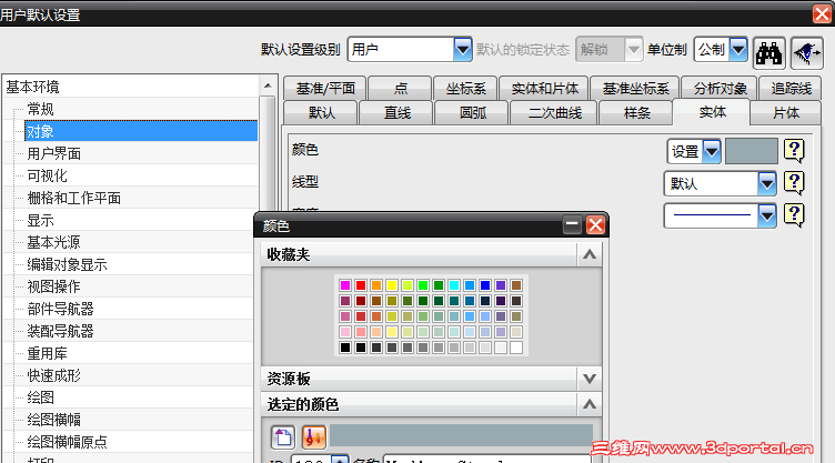

系统是win7旗舰版
1 h& x  N! }# G* B9 Z1 w8 Nug版本为 6.0.4.3( B$ d8 u/ z0 @4 y% s- M  d$ u
( |1 g0 j& M5 u: `& u# t建模的时候出现实体或者偏体模型均为黄色,如图一/ Y4 Q1 g' H0 B+ ]6 |0 O0 p4 n5 |
后来在论坛上了解修改用户默认设置,如此操作了下,如图二,* S) K/ G! u- ~( a8 j: g. i
但还是黄色,关掉ug,重新打开建模后还是黄色" J$ @3 }# ?9 ^* R8 \$ Y
) r, f9 c* \2 w) I( O( c( T
可恶的大便黄。。。。
5 u4 ?- S8 C* f: Y8 D" u, }$ }. R! L9 D: Q  p
求高手指教,万份感激
# X  m, s" q5 s8 i- h

发表于 2011-2-12 18:21:43 | 显示全部楼层 来自: 中国广东韶关
X:\Program Files\UGS\NX 7.5\LOCALIZATION\prc\simpl_chinese\startup\model-plain-1-mm-template.prt,这个是绘图默认的模板文件,每次自动打开的就是它,我们只修改他的相应选项就可以让以后所有的文件都用相同的选项。
2 _7 X9 f: a* @/ G
6 g" `# V% m/ l/ A' Y( [去掉只读,打开这个文件,选首选项\对象\颜色\实体,改好后保存,以后所有文件都实体都这个设计的色了。
发表于 2011-2-13 08:13:03 | 显示全部楼层 来自: 中国辽宁盘锦
对了,楼上的是正解。除非你自己做个模板就可以改变颜色了。不只是NX,SW等软件在win7下都会与XP下不同
发表于 2011-2-19 13:21:23 | 显示全部楼层 来自: 中国江西南昌
7楼的该法适合自己自定义的,如果不想一个一个的重新设定,你可以把 UGII\templates\model-plain-1-mm-template.prt这个文件覆盖 LOCALIZATION\prc\simpl_chinese\startup\model-plain-1-mm-template.prt 这个文件,建模的颜色就变成灰色的那种。这种方法比较简单
