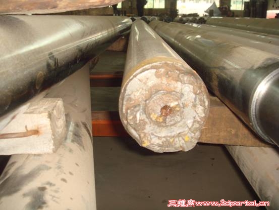

[讨论] 活塞杆 和 杆头 连接处断裂
发表于 2011-1-24 23:04:36 | 显示全部楼层 |阅读模式 来自: 中国福建泉州
/ N+ {: O  d' m3 f0 q4 |; n6 x  K: L: c. m4 z; S
挖掘机油缸* L$ g# ]! U3 z9 \, a- N% F3 Y2 w2 l. o
6 e, h" d2 P( h! L
6 I9 t" \! o. L! G; U

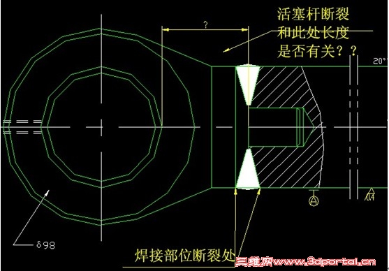

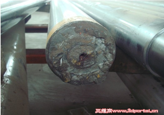

: s. f3 {! @% d" _2 h/ I$ s活塞杆焊接部位断裂
焊接面 和活塞杆 杆头 接触地方断  下面 cad 有注明
5 Q: m) c) r0 j$ z
7 f  j* y1 r- z% } I`U{03`ZI@@0A~)Y)QXS6{S.jpg H$S_5%B@YTNYODJ5_GCFV.jpg clip_imagegfdg002.jpg @@XIQMAAXF[FGW6]BD1NVLV.jpg 8 H8 v- _& u, E% h
! ~6 P4 U6 z+ @3 W" l
3 S& A' Y8 e4 S! b
' C/ W" H3 w5 ]1 Y2 G' [
6 s. h1 |4 B: F# C8 ^6 `$ i
- C" x) m5 U2 E! I* p
* u% L( Z( D9 {4 }, w0 T+ {

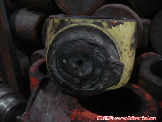

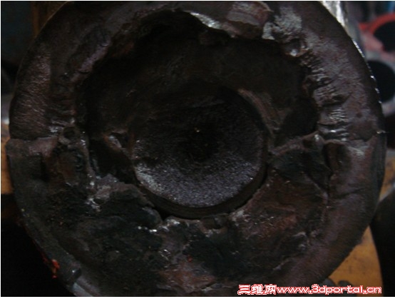

大家看到了吗后面那些都是断的 我勒个去  , X) T9 c6 l# r0 |
! [  n$ I% Q8 O/ ?- X9 g/ q8 n
  X7 ^4 V7 R8 }5 x+ d
& L* ~  R- m# V! C
& l2 k8 m$ E9 P5 Z KUG}C)AE0V)DNHMRWNLKC.jpg 6 i  u! ~9 y' f
- ]6 F0 Z" E* X5 h( B$ y
/ A* V. y- V9 ~" {4 K6 S材料活塞杆 40cr 杆头0 Q1 b( Y) ~1 }+ |6 f1 ]! M
40cr 锻件
& r$ q  y9 o$ E2 K' h  w
1 \- ?- Y7 ^+ e- z# A3 \+ U6 s活塞杆 调制出来 25HRC# K% ^7 ]% p4 S, Z# x* v0 q6 b
中频55 HRC/ g) H$ U4 V2 g5 X* c8 g2 [
材料问题
7 K* J8 W3 o0 i7 W6 l; Q焊接问题
热处理问题 还是 什么啊 ' v7 T3 I7 \4 w- h9 Q
7 n" j) ?5 }6 b9 d希望各位 高手多出些点子 讨论讨论 小弟感激不尽

发表于 2011-1-25 13:13:26 | 显示全部楼层 来自: 中国安徽安庆
40Cr的焊接性能很差,焊接必须预热
 楼主| 发表于 2011-1-25 13:20:27 | 显示全部楼层 来自: 中国福建泉州
直接 有 出现 焊接的时候 焊到 第二圈 出现裂缝的 后来 把速度调慢了就解决了  看来焊接 还是有问题啊
  K+ o, m" F. K8 ^& N& L2 e) h 焊接坡面 设计可能也有问题
发表于 2011-1-25 13:44:33 | 显示全部楼层 来自: 中国辽宁大连
我认为还是热处理的问题,应力没有完全去除,该合金调质钢退火后,在800度保温5小时后淬火,用油淬,然后520度保温80分钟用水或者油快冷回火;& n8 j- `8 w1 ^' B0 a0 {
处理后,最好做一下探伤;
 楼主| 发表于 2011-1-25 13:57:44 | 显示全部楼层 来自: 中国福建泉州
http://www.jxcad.com.cn/topic_1001776.html  这个帖子中有详细说明5 m% o, R# F1 x) O0 C# I& S4 l
36_702160_3447abb13e285b8.jpg 36_702160_6db15e7083832fb.jpg 36_702160_c5ff4f354b38a32.jpg   - Q# l" ^* q" h" n. `6 d
" E6 F  F& I+ u3 M40Cr焊接' H8 Q' ], K' f0 ?+ r) I3 t
  40Cr焊接前注意预热,以防止因基体散热,造成焊缝内部激冷淬裂。焊接后调质前最好加一遍正火。
7 ]' x4 t! F4 \8 l. v! S- ?  40Cr的焊接性:
- ~7 o+ ~3 z5 m7 O7 P! H2 |3 L  结晶时易偏析,对结晶裂纹(一种热裂纹)比较敏感,焊接时容易在弧坑和焊缝中凹下的部分开裂。含碳量较高,快冷时易得到对冷裂纹很敏感的淬硬组织(马氏体组织)。过热区在冷速较大时,很容易形成硬脆的高碳马氏体而使过热区脆化。
7 t' \, `: r2 b0 z$ G/ u5 Y  X  焊接工艺要点:. z% X. T' k8 t+ e2 X
  1、一般在退火(正火)状态下进行焊接。
3 v( t3 U, W( C& {& x- t1 \6 }  2、焊接方法不受限制/ l$ G5 V4 I. x- V7 h
  3、用较大线能量,适当提高预热温度,一般预热温度及层间温度可控制在250~300℃之间。
4 t5 r6 [  ^* T' i: n7 Y  4、焊接材料应保证熔敷金属的成分与母材基本相同,如J107-Cr
5 P& H7 ?7 e/ }! a- R  5、焊后应及时进行调质热处理。若及时进行调质处理有困难,可进行中间退火或在高于预热的温度下保温一段时间,以排除扩散氢并软化组织。 对结构复杂、焊缝较多的产品,可在焊完一定数量的焊缝后,进行一次中间退火
 楼主| 发表于 2011-1-25 14:05:34 | 显示全部楼层 来自: 中国福建泉州
5# trues2006 5 i: Z8 V8 Q0 d% J3 Z
感谢 trues2006 的回复   根据工艺来看  首先 860  油淬 在采用回火 550 左右  理应进行 再一次快冷 进 油 或是水都行的 可能有的都要进行 2次 回火 消除脆性6 ]! |- ~- W0 y' ^/ g
那个  那个 退火 有必要吗 直接淬火 不行吗   对于 焊接完进行 调制 会不会太麻烦了
4 s% H4 ~8 o& N1 R' X退火 完 进行焊接  焊接 完 进行调制 这样应该没错吧
发表于 2011-1-28 22:46:10 | 显示全部楼层 来自: 中国河北唐山
焊接存在热应力,焊接加热。
发表于 2011-1-29 08:36:33 | 显示全部楼层 来自: 中国辽宁阜新
焊接工艺问题,因为40Cr属于高碳钢,焊接性不好,应注意一下焊接工艺及焊接材料的选择
发表于 2011-1-29 09:24:46 | 显示全部楼层 来自: 中国陕西西安
有没有可能是安装问题?杆件的受力是拉或压,断裂有可能是剪力。找找是否有受剪力的地方。
发表于 2011-1-29 10:26:38 | 显示全部楼层 来自: 中国浙江宁波
主要是焊接前后 的工艺问题,焊接前要预热,焊接后要保温,再加退火,然后粗加工后要正火,再调质
