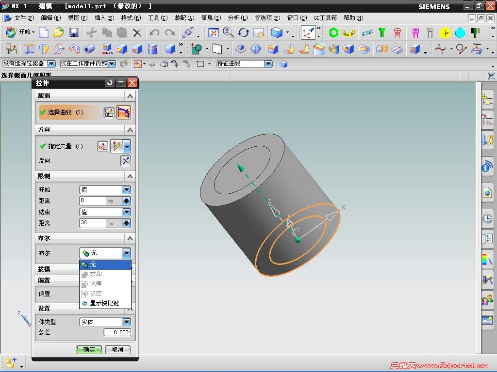

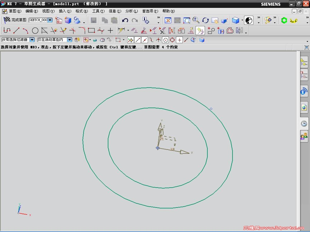

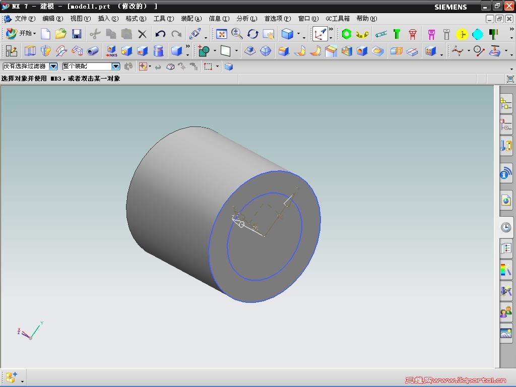

以前没注意此问题,在用草图做一个拉伸件时发现孔拉不出,用直接曲线没问题,又试了一下如图的最简单圆柱孔,确实是这样,里面的设置有没有可控,不知为何?图1是草图曲线,图2是拉伸出的,图3中没有可设置项

哪有这么多BUG,仔细检查下你的草图,大圆是重合的二条线,当你选特征曲线时,你所拉伸的实际上是二个实体(一个圆柱,一个圆环)。

编辑拉伸 从新选择曲线  应该曲线数是两条 你的是三条
