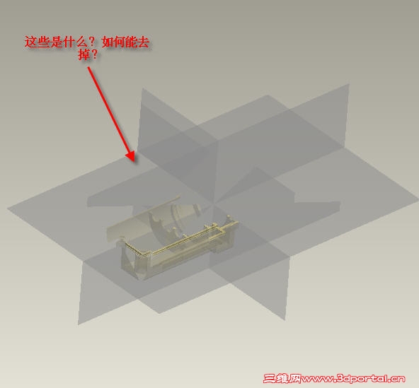

[求助] proe4.03D图帮看看怎么解决
发表于 2011-1-25 14:24:10 | 显示全部楼层 |阅读模式 来自: 中国广东深圳
打开3D图能看到很多薄片在上面,隐藏不了(看附件)。请各位指教

发表于 2011-1-26 11:53:08 | 显示全部楼层 来自: 中国江苏无锡
什么格式的3D档?“编辑定义”进去看看,
发表于 2011-1-26 12:05:40 | 显示全部楼层 来自: 中国广东深圳
如果是在组件模块里 先在视图管理器里切换到非剖面视图试下
发表于 2011-1-26 12:41:31 | 显示全部楼层 来自: 中国浙江温州
你把模型发上来吧,否则都不知道那几个面是怎么回事
发表于 2011-1-26 19:45:34 | 显示全部楼层 来自: 中国广东深圳
造型特征里面的跟踪草绘
发表于 2011-1-26 20:13:28 | 显示全部楼层 来自: 中国广东东莞
估计是造型里在曲面上贴上图片,图片没了只有一个透明曲面。

发表于 2011-1-27 22:14:23 | 显示全部楼层 来自: 中国四川德阳
1# baojinhua888
+ [6 d& z2 r& A! y你看看你的基准平面是否设为透明可见面,你再改一下基准平面的显示方式就可以了。
kevin_pcac + 2 技术讨论
发表于 2011-1-30 09:24:04 | 显示全部楼层 来自: 中国北京
我以前碰到过,应该是草绘跟踪的面,设置层隐藏试试!
发表于 2011-5-12 11:12:44 | 显示全部楼层 来自: 中国广东东莞
樓上的是對的!也可以刪除掉,沒有用了
