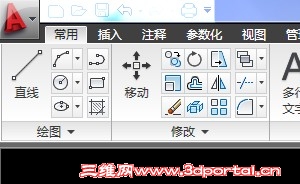

[求助] AUTO CAD2010快速访问工具栏看不清
发表于 2011-1-25 15:06:37 | 显示全部楼层 |阅读模式 来自: 中国甘肃酒泉

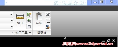

发表于 2011-1-27 08:02:07 | 显示全部楼层 来自: 中国山东烟台
貌似按钮都是灰色的呀,会不会是安装的有问题呀。
4 w- @9 v. p6 W2 q+ t检查一下你的注册文件吧。
2 P2 L0 k) y% V/ b 2010.PNG

发表于 2011-1-28 21:46:30 | 显示全部楼层 来自: 中国广东汕头
兼容性问题吧。这个影响不大,就将就着用吧。
发表于 2011-1-29 09:57:45 | 显示全部楼层 来自: 中国山东烟台
应该属于兼容性问题
发表于 2012-9-29 08:41:40 | 显示全部楼层 来自: 中国北京
双显卡的问题,NVIDIA的bug,在设备管理器中,更新NVIDIA显卡的驱动(让win7自动下载驱动更新),重启后就好了。驱动下载比较慢。
