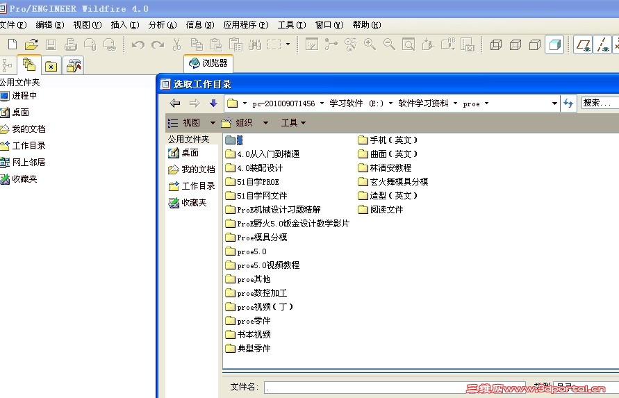

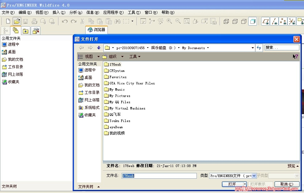

请教proe打开文件时是我想要的地方,不需要再设置工作目录9 t% F) f9 F7 L
  看图 ]U4@OY2WOJJTN$W(J4XLZ1R.jpg       这个不是我想要的地方。我想一打开proe就在这里 ~N$%I_DX8LYB[O7C0LI4J_2.jpg
 楼主| 发表于 2011-1-25 16:22:19 | 显示全部楼层 来自: 中国湖南永州
不要用设置工作目录,打开 proe -文件打开  就进入了我想要的地方,怎么设置求高手。

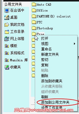

可以设置默认的打开目录,也可以添加到公用文件夹(添加后打开点击此文件夹即可)

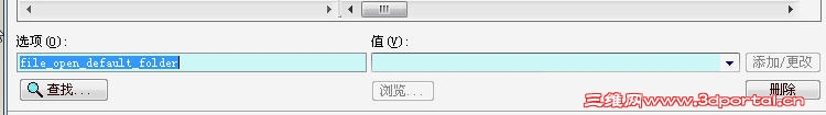

除了要在 proe 图标点右键---起始位置 栏 填入你想要打开的路径外
. ~7 C2 j6 t4 L0 Q. H& _* L还要在CONFIG 里加入以下选项; n9 h6 q5 ^$ K' v' k- c
工具--选项--file_open_default_folder----值 working_directory  添加更改---应用---保存  即可,

发表于 2011-1-26 20:20:01 | 显示全部楼层 来自: 中国广东东莞
那是你打开的proe没正确加载你保存的CONFIG文件。
