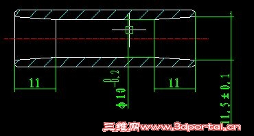

. f2 k5 X9 M6 X) t活塞销总长为48,外圆15,中间内孔直径为10,为通孔,想加工为两端为锥度孔直径为11.5,长度为11,目前为数控车锥度效率太低,有没有更好的办法呢,材料为合金钢,20Cr,硬度在75-88HRB之间。 200994183941950.jpg

钻铰应该可以,在铰刀上加定位,以保证靠在端面后,11/11.1的尺寸都能保证了

成型端銑刀+鉸刀

3# 0836449    成型端铣刀 加工批量产品磨损应该较严重

车、取长,
1 Z  }# H' Z' |; D7 K* Q小内圆磨,调整好锥度,检测孔口11.5尺寸。
