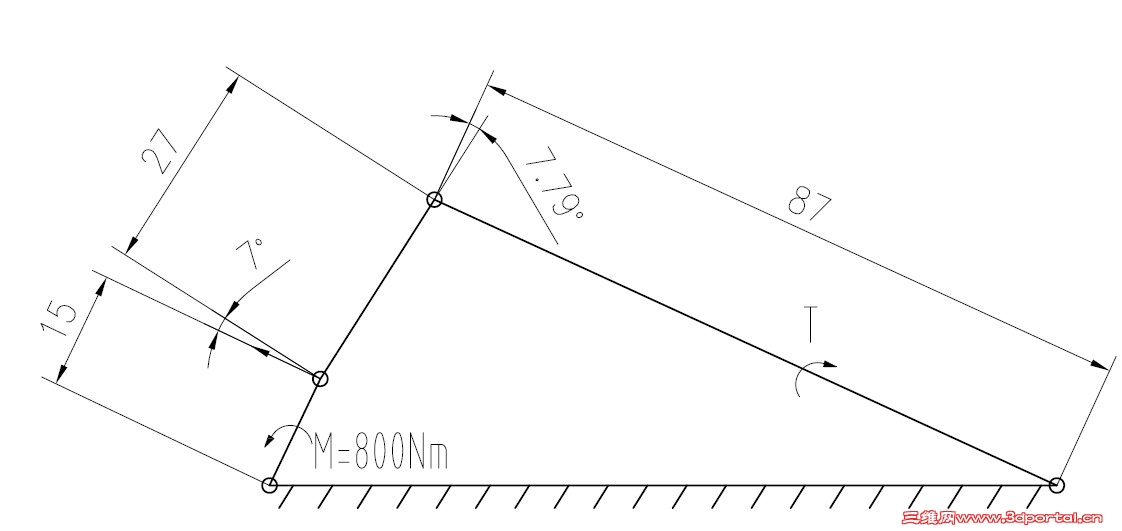

[求助] 帮忙计算下这个机构中的转矩T
发表于 2011-1-25 16:22:35 | 显示全部楼层 |阅读模式 来自: 中国江苏苏州
已知的数值都在图中体现,长度单位都是m;
& e2 y* C9 v8 e! }0 k' [8 m7 L7 b求转矩T
发表于 2011-1-26 07:42:56 | 显示全部楼层 来自: 中国上海
把中间一个杆件看做二力杆,根据左边杆求出二力杆力,然后更具第三个杆求出力矩T

发表于 2011-1-30 14:54:55 | 显示全部楼层 来自: 中国辽宁沈阳
本帖最后由 点识 于 2011-1-30 14:56 编辑 ' F3 N9 C. {' M1 r
* E' a, \2 Y% J9 y' n所求转矩应为:T=800×87×(sin7°)/15cos7.79°=570.741(Nm)

发表于 2011-1-30 15:08:01 | 显示全部楼层 来自: 中国吉林长春
((800/15)/sin7度)*cos7.79度/87
plc + 2 技术讨论
发表于 2011-1-31 09:57:20 | 显示全部楼层 来自: 中国上海
公式为:T=800*cos7°*sin7.99°*87/15! b7 O! c1 O: Q, E8 W
说明:左边杆为a杆,中间杆为b杆,右边杆为c杆。a,b杆连接点为A点。b,c杆连接点为B点。
5 u" j3 ?5 E2 c! s( V首先计算出A点受力。F1=M/L=800/15=53.33N,方向为垂直于a杆。
5 s- `9 w0 N4 I9 O( v+ }- t7 K 勾股定理算出与b杆垂直方向上的分力为F2=F1*cos7°=52.9N
2 E$ B: S1 o, c( ]b为二力杆,即B点受力为52.9N,方向为垂直于b杆。8 {% o8 m: g! l* T) B
勾股定理算出与c杆垂直方向上的分力为F3=F2*sin7.99°=7.358N
2 i# I7 W; Y4 Z0 h则力矩T=F3*L3=640.15Nm

发表于 2011-2-16 09:27:58 | 显示全部楼层 来自: 中国北京
哪个是正确的?还是都对啊
发表于 2011-2-17 23:05:19 | 显示全部楼层 来自: 中国河南焦作
(800/15)*sin7*cos7.79*87=194.9279Nm

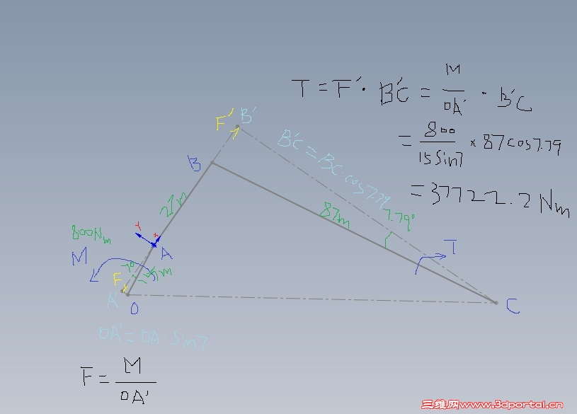

发表于 2011-2-20 08:51:32 | 显示全部楼层 来自: 中国河北邢台
本帖最后由 pproee88 于 2011-2-20 08:55 编辑 5 s/ B! G9 A0 ]3 b7 Y
3 }# K2 i2 o3 P4 n" E
算来算去也是这结果按力、按距、按瞬心法
