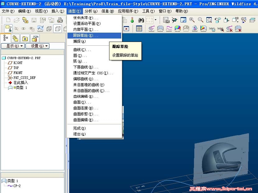

你说的这个功能在Pro/E中叫做“跟踪草绘”,在曲面造型里面有,参考附图:6 M( K# t- h* `7 Y9 D# j
8 Y2 j' F/ Q& g  z2 C4 f: } 跟踪草绘.jpg
kevin_pcac + 2 技术讨论
 楼主| 发表于 2011-1-27 17:44:34 | 显示全部楼层 来自: 中国北京
本帖最后由 英俊少年 于 2011-1-27 17:46 编辑 / B" o* Y$ p8 S, p% B$ Z# Q
, o8 G  [8 u" ?- x9 i6 b4 i
7楼这个主任是正牌的!谢谢指导!还有4楼,同时谢过!
