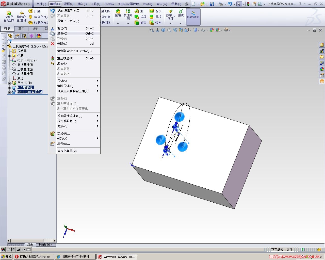

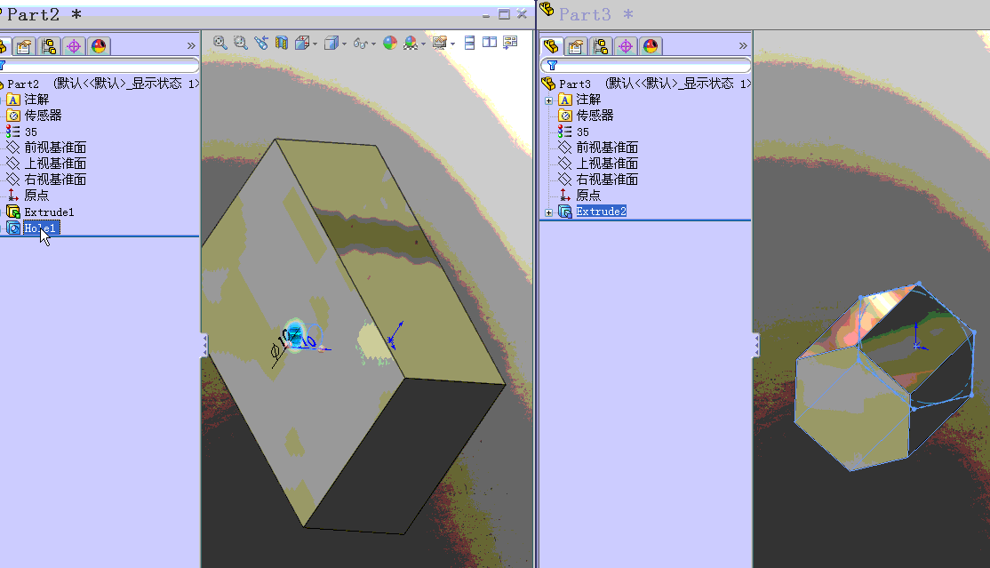

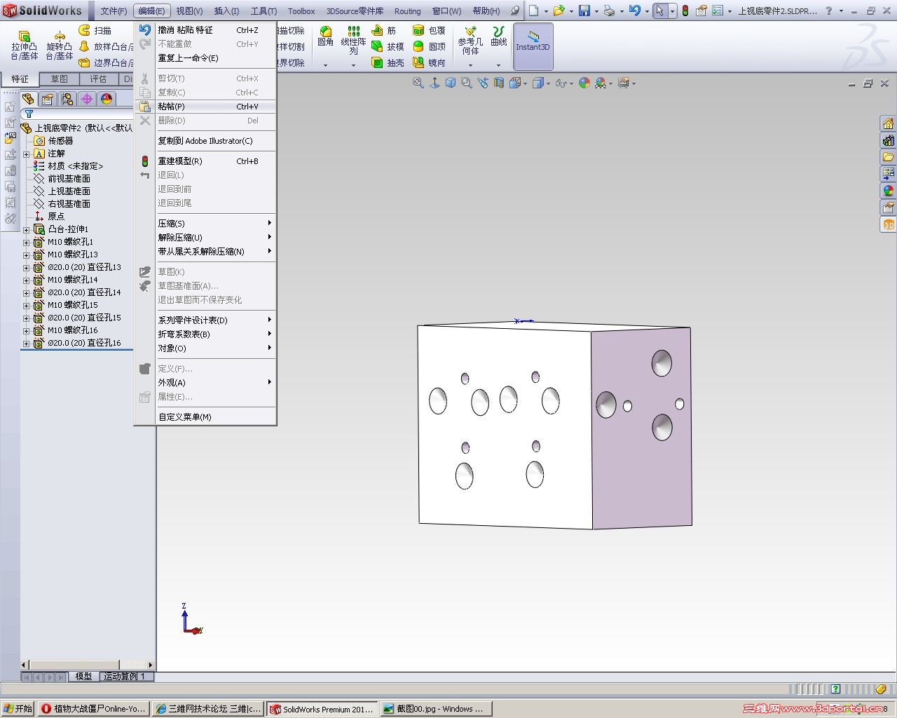

复制了一图的特征后,想在别的面或别的零件粘贴时选用需要的方向怎么弄出来的?我试啦好多次都在一种面上是一个方向,有没可旋转的办法.在多种阀块的安装尺寸建模时用到这种需求的.
发表于 2011-1-26 09:23:50 | 显示全部楼层 来自: 中国江苏泰州
为什么要旋转,操作时按住“Ctrl”
6 L: Y$ B3 e- b- d+ o- i) f: S
8 c0 J& {# {$ e# U8 W8 F也可以操作时按住“Ctrl+C”再“Ctrl+V”
6 \8 M3 s# s& ~. P

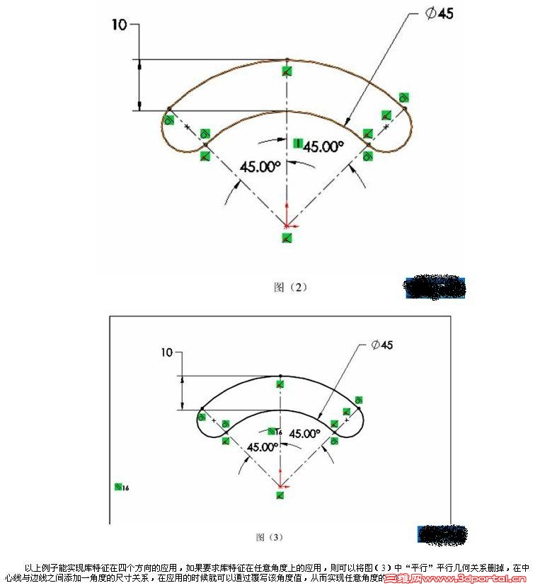

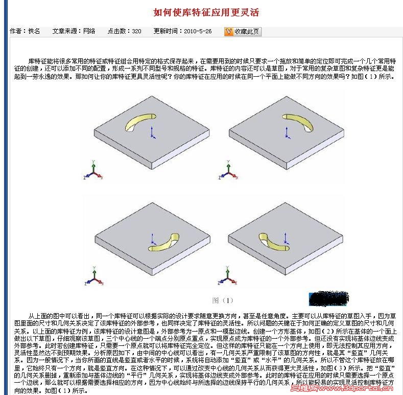

发表于 2011-1-26 09:25:10 | 显示全部楼层 来自: 中国江苏泰州
如果量大,就做库特征,

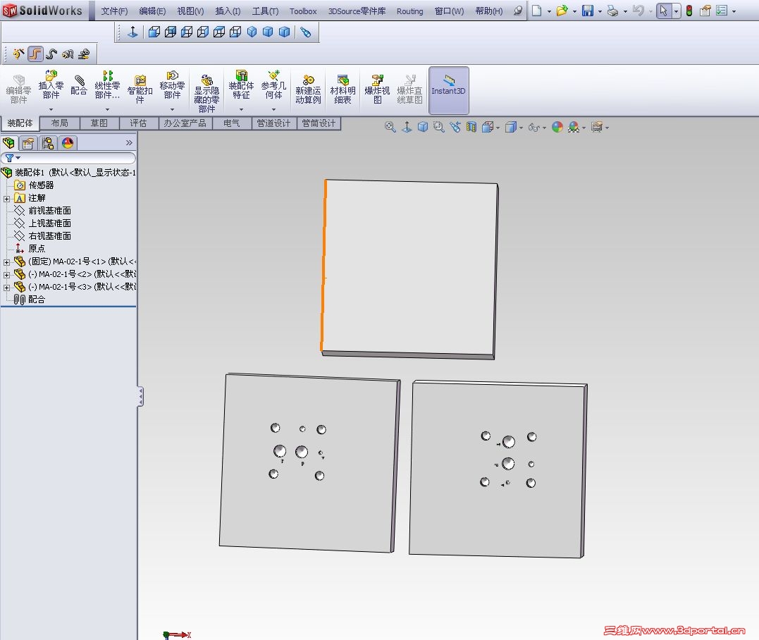

如图所示,设计阀块时我想把下面做好的阀块特征应用到上面那个阀块里,根据需求要做90度或180度的旋转放置,那么建造下面模特征时能不能只建一个就可用旋转放进上面那里去呢?
发表于 2011-1-26 12:43:09 | 显示全部楼层 来自: 中国江苏泰州
  x# R5 O( q! h+ a+ m5 M  H13318333 发表于 2011-1-26 11:01 http://www.3dportal.cn/discuz/images/common/back.gif
[fly]库特征[/fly]
 楼主| 发表于 2011-1-26 14:14:49 | 显示全部楼层 来自: 中国广东惠州
十分感谢经您引路我找到啦办法
