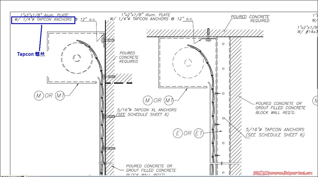

今天看图纸,如附件。 看到这种 Tapcon的螺丝。 图纸上只标 :1/4",  但查了它的网页,里面有蛮多种规格的。乱了。不晓得是哪种,大伙帮我看看好吗?
4 [' S) T7 U3 G8 U7 S# r# Z3 x  R& h
: N6 W1 O$ s# @; G7 [4 E9 i% M       同时,这种螺丝相当于国内什么样的螺丝,有标准无?
( a  F* o, l3 H+ d. s. ]) ^( e8 d       拜谢了。

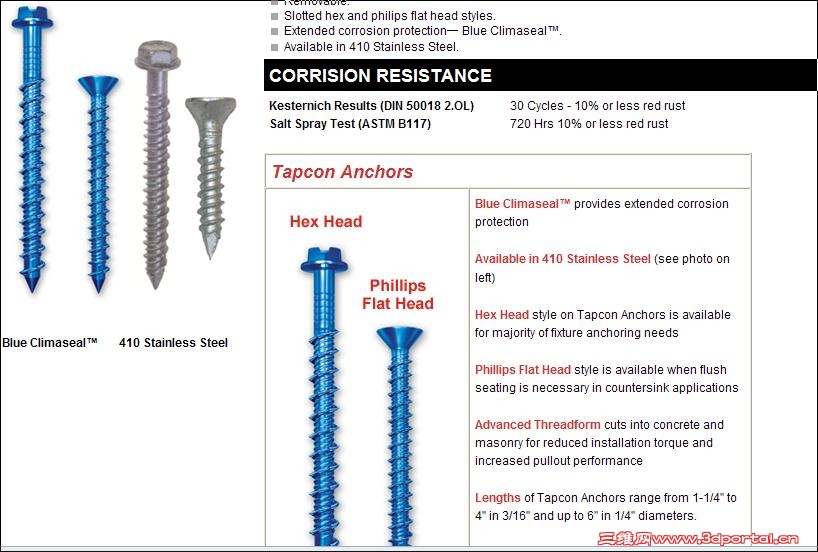

' Z$ Y8 N3 ^4 I3 }1 O" I以“Tacpon 螺丝”谷歌搜索就可以找到的。
  S( r, S8 ]- _
8 J" \: R) ?. n2 M5 ^( @( c随便一个" Q; C3 s& r8 a8 l2 P
http://dgjinming.diytrade.com/sdp/1116422/3/pd-5297057/6656109.html
  I! j; W  q; Z2 w" U* `$ S

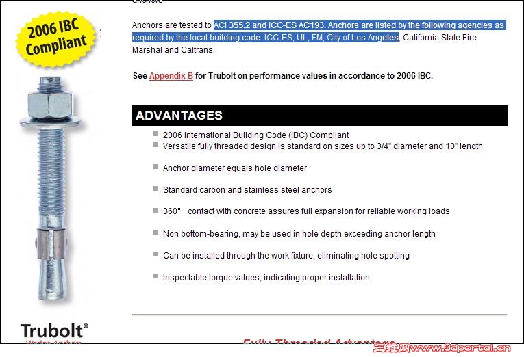

2 G2 ^* j. @& @  n此种螺丝貌似大多用于建筑装修。
