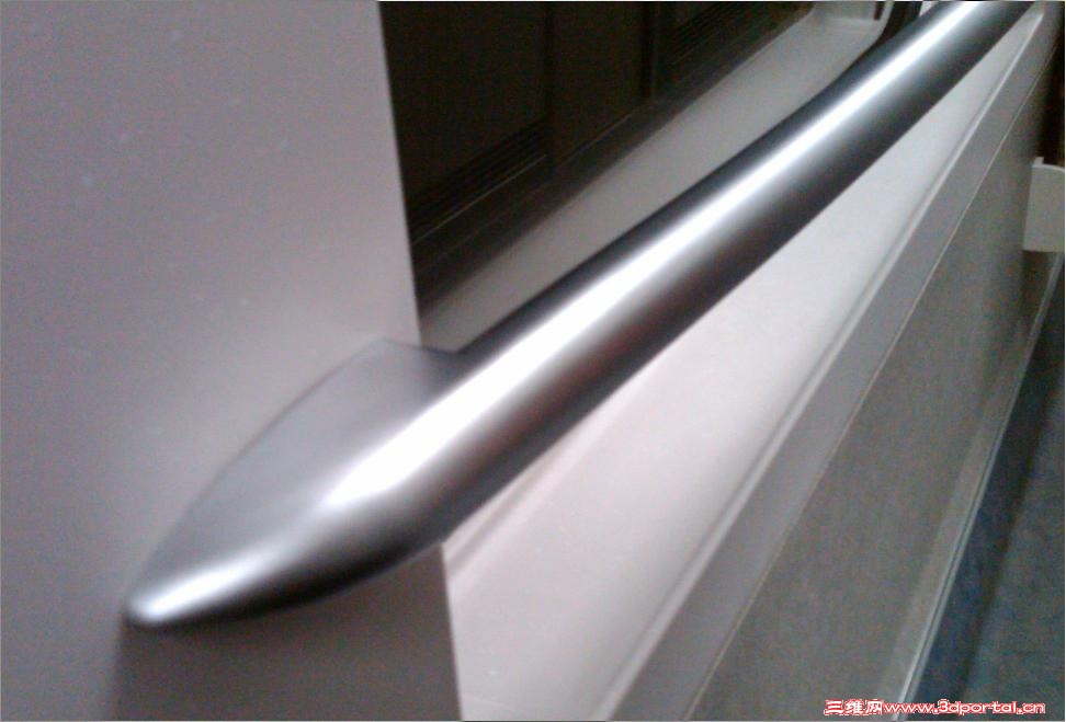

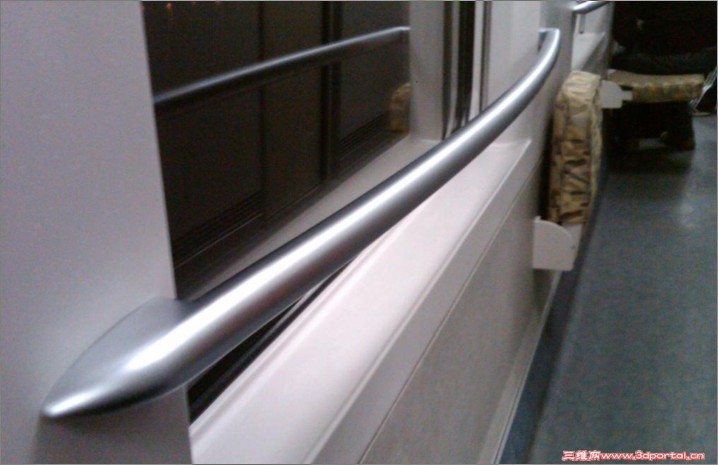

嘿嘿,大伙估计都坐过动车吧?0 v# k! y; {2 G" H% p+ h5 I' @
    此次做动车,发现了一个问题,不太明白。
! [  _7 i' }: C$ G, y+ E$ Q5 l    动手内,靠窗的一种扶手,不知道它是什么材质(估计是铝合金),表面银色,很漂亮顺滑,而且耐磨。 我还特的拿手表等尖锐的东西去滑滑,它还是完好无损。  w$ L  f4 N! C& _  r" T, R6 `
    大伙有谁知道:它是怎么做的吗?

应该是铝合金硬质阳极氧化。

估计是钢材镀硬铬了

目前动车车箱内用的都是太钢出的冷轧不锈钢薄板,如2507薄板。银灰色是经过亚光处理而成,看起来柔和漂亮,表面坚固。

此类件多是经过表面亚光处理的不锈钢。

兄弟们,动车组和地铁城轨车辆理的扶手大部分都是铝合金硬质氧化,想当年上海地铁1号线就是采用这种工艺,2号线想要国产化,找到我做,可我当时未能做出雾化效果而未成功,等我成功了,他们改用不锈钢了,真可惜。
