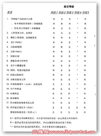

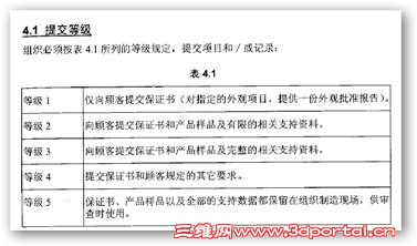

各位高手:我只知道我们公司提交PPAP一般提交3级PPAP,问懂的人,说4级PPAP比3级多一个PSW,有没有这方面的专家来给总结一下,1-5级PPAP各需要提交什么内容,谢谢。

PPAP上面这些内容描述的很清楚
