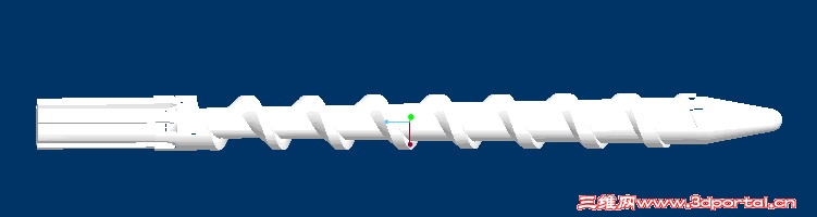

发表于 2011-1-26 17:10:58 | 显示全部楼层 |阅读模式 来自: 中国北京
4 h4 w8 Y7 T. Z  q- ?: }$ `6 J' J) Y8 x1 ~) q7 @, x) A% u
其它软件存的proe文档,proe 4.0能打开,Creo 5.0反而打不开?为什么? pitch_change.prt.rar (785.38 KB, 下载次数: 50)

 楼主| 发表于 2011-1-28 10:25:09 | 显示全部楼层 来自: 中国北京
有图已经上传,在一楼!

本帖最后由 wlm508 于 2011-1-28 18:32 编辑 ( e% f. h) i% K3 x
% N8 p, B* @' E* {/ a3.0与4.0都能打开,5.0M070确实打不开!但用3.0与4.0另存后5.0就可打开,也许5.0M070还有BUG

楼主说的是Creo 5.0不能打开,也就是说5.0M065之后的版本不能打开!!!

我也是用5.0打不开,没任何反映。4.0可以打开,这是个电木成型用的螺杆。
发表于 2011-2-1 13:17:34 | 显示全部楼层 来自: 中国浙江宁波
查了一下
( F4 Y) O8 O$ u/ T& F这个文件是20版的,太老了) H8 y3 s/ K1 E, Y" Z8 L: e
比2001,2000I还要老,是98年时的格式规范
4 m" z; s7 E: a" S$ p: l, q软件向下兼容也是有底线的# P4 F7 C/ x4 y. U/ ]" T  J9 n
PROEWF5刚好在节骨眼上
1 i9 y% |3 z+ H1 Y跟有没有BUG关系不大6 M6 N& A% w4 x! [  l, O9 o
但这确实是个有趣的现象
发表于 2011-2-2 08:53:29 | 显示全部楼层 来自: 中国江苏徐州
文件超过了Creo 5.0得兼容范围
