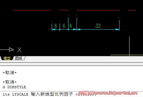

大家是不是对CAD的线形控制感觉摸不到头脑?不知道LTS设置多少合适?今天我" I8 d1 e! B0 Z1 Z" R1 s
把最简单最实用的方法告诉大家:! d0 \* W7 a* @* `
我们拿默认的CENTER线形来测试,在LTS=1时候,用CENTER线形画一条直线,测量( q( w9 q5 I0 U/ b
或标注各段线的长度,因为有误差,我没有捕捉那么准确,只是告诉大家比较简+ `# o+ A  d1 @6 i* T5 c! o  s

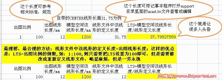

单的方法,见下图 1.jpg ,我们测量到中心线中的最长线段为32毫米左右,为了证明我们测量的结果是否和线形文件的定义有关系,
0 }( D+ W% }! O2 G. a2 o+ X; w我们用记事本来打开support目录下的扩展名为LIN线形文件看看, 2.jpg ,果然是如此, 3.jpg 4.jpg 只不过我们暂时无法精确捕捉线形的端点,但是我们可以肯. T% U, F8 X; ]2 ?

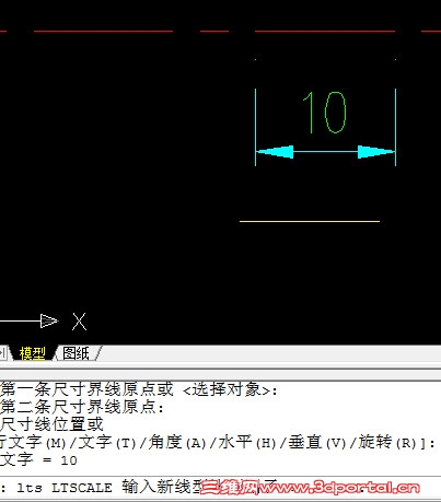

定就是LTS=1时候线形的显示长度和定义长度是完全吻合的,最后我们再把LTS变6 j. }; I, j, ~: ~% J
量设置为0.3看看是否正确, 5.jpg 果然是10左右,大' |6 I0 |. R8 P" k- Z  s8 \: N( H
家明白了吧,通过这个我相信大家明白CAD的线形定义域设置关系了吧,希望大家
) J) s( G6 }- G" g根据这些,结合单位和行业的要求来设置,达到快速准确规范的制图,希望大家) Z8 d& j5 l% U
一起进步。通过这个方法我们也可以自己根据相关标准、规范定义常用的简单的线形文件。

 楼主| 发表于 2011-1-28 09:44:18 | 显示全部楼层 来自: LAN
