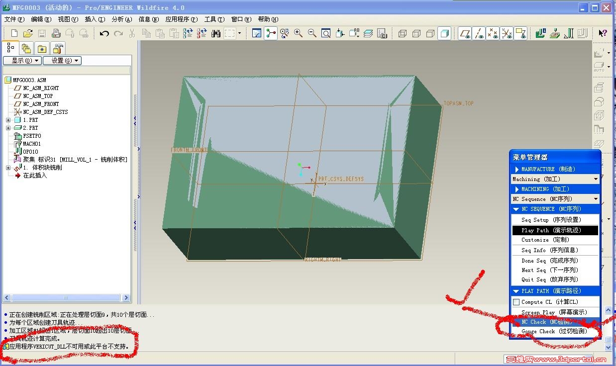

[求助] NC加工演示。怎么弄啊? 求助
发表于 2011-1-26 21:53:21 | 显示全部楼层 |阅读模式 来自: 中国湖南永州
NC加工演示。怎么弄啊?  求助
+ `/ b+ h: `& D, A2 ~" }; h  B" R- P   看图
. q. Z# ?( b! X4 ` ' P' ^' p" K' A8 p+ `" c
  i7 b; Z! C  z5 ?6 v4 y+ J5 D
11.JPG 22.JPG + d5 T9 s( S* Q- k2 L
1 T$ e2 Q: J2 ]( b9 W' ~/ G5 s
' N) y, x! a, J5 k* E
' N4 Q; |) q1 \: D9 I/ L4 l
) M0 l4 B. m( P. H      NC检测  怎么安装啊?  求高手

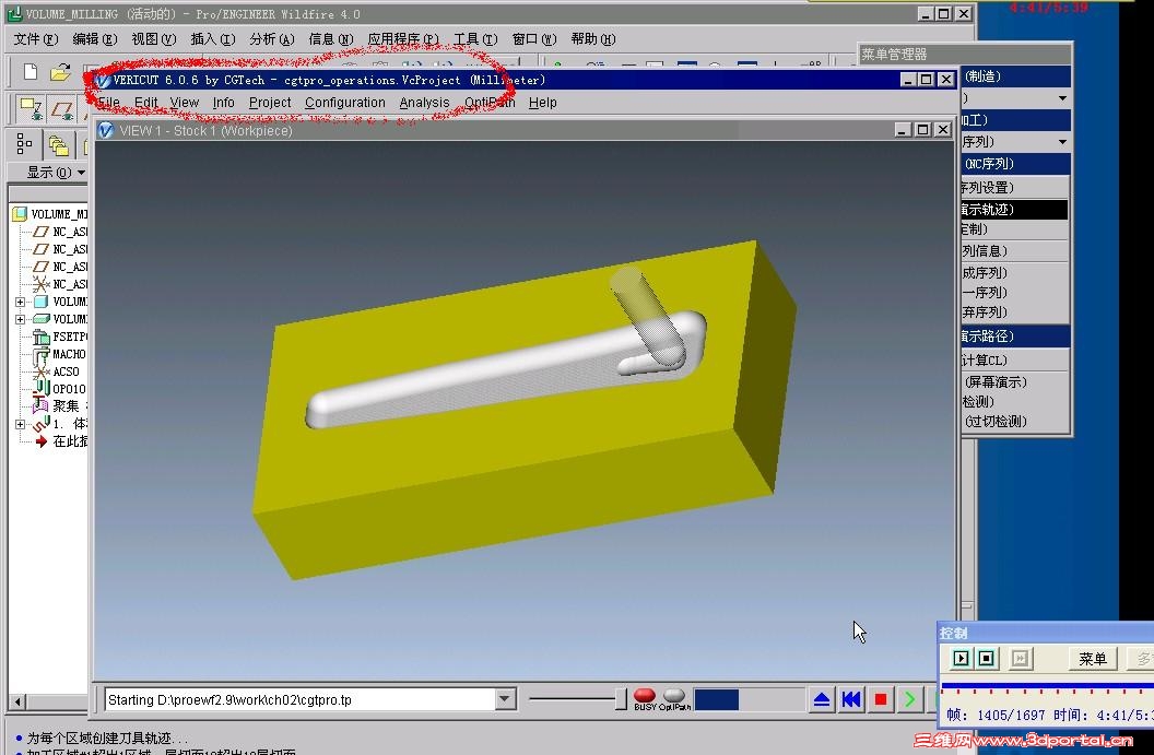

发表于 2011-2-4 16:33:26 | 显示全部楼层 来自: 中国江苏苏州
安装的时候,,要把选项里的模拟软件装了,,,默认的时候,,模拟软件是不会装的,,要手工选上才能装,装了之后才能模拟。
