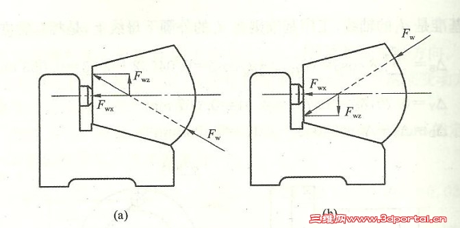

如下图所示,这个图该怎么理解。谢谢那么大哥能帮我讲解一下,谢谢。

外力夹在不同的部位产生的效果不一样$ g5 q( W( ]8 L' g7 `
第一张图的夹紧的方式有问题-----------产生了一个向上的分力,这个可能导致夹具滑移
6 v8 |" f4 h) ?- m! S) \; u第二张图的夹紧的方式和位置是对的

对外力在工件内的分解,明显看出两种方案效果的差异!

夹紧力要使工件在XYZ三个方向得到约束。

a图和b图中Fw都是作用在压块圆形端面上的力,a图在中的Fw在中心线上方,b图中的Fw在中心线的下方,若与中心线的角度相等,则产生的水平压紧力相等。a图产生一个向上的分力,如果此分力大于压块与工件的摩擦力,压块就会向上位移;b图中产生一个向下的分力,此分力作用在斜面上,使夹紧更加牢固,因此应采取b图的夹紧方式。

fwz是属于什么力,fwx又是属于什么力,那位老大能解释一下,谢谢。

(a)图的夹具加紧是错误的,这样加紧有一个向上的分力,容易造成零件与底面基准不贴合,定位不准确,而且也容易造成零件在加工过程中与夹具脱开,出现安全事故。

b方案比较合理,加紧力向下,定位精准,加工过程比较安全。

b方案合理,有向下的加紧分力保证加工的精度
