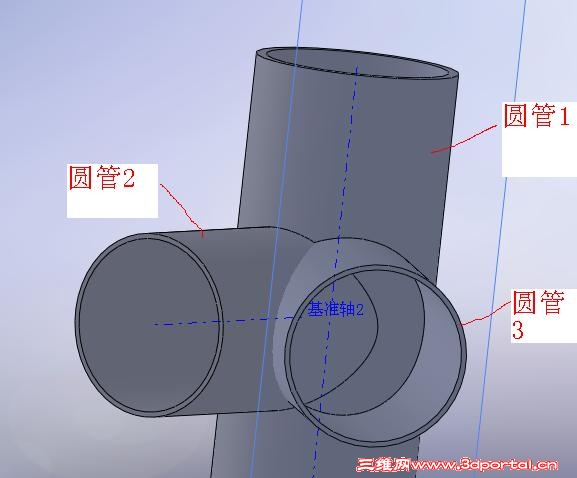

新手请教圆管问题:有3个圆管两两相交,我在圆管3建模是这样:在圆管1,2外侧建一基准面,绘制好圆管3的草图后用“拉伸到一面”选项拉伸,“面”选“圆管1”, }0 ~5 W" |; a  V' u
结果是“圆管3”会穿过“圆管2”,而我的要求是“圆管3”只拉伸到与”圆管1“或”圆管2“外径那个面即可。
8 n6 c! l0 R+ T4 M, J# k9 [现请教高手如何解决?

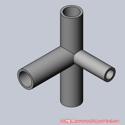

你看看是不是这样子的
发表于 2011-1-27 14:05:50 | 显示全部楼层 来自: 中国辽宁盘锦
2楼的正解,焊接件修剪

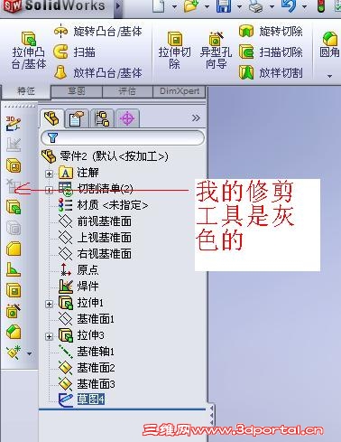

 楼主| 发表于 2011-1-27 15:54:47 | 显示全部楼层 来自: 中国广东广州
TO 6楼: ”成形到实体“只能选择一个实体,而我的圆管要求两两相交,达不到要求。
  }$ |1 q: A+ `1 JTO 2楼:我的焊接修剪工具栏是灰色的,是不是要选择什么或者操作不对呀?
发表于 2011-1-28 15:12:13 | 显示全部楼层 来自: 中国上海
9# ghfj888
( [1 j) H7 q/ P你都没有用焊件里的结构件 肯定是没办法做剪裁的

你在管3拉伸时用“成形到下一面”就可以了。 1# ghfj888
