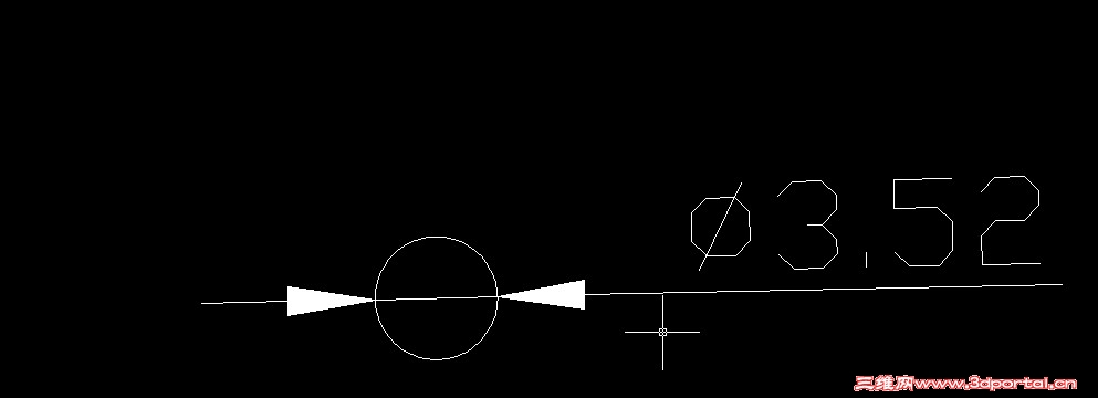

标注问题!为什么不穿过圆心" i: w# `7 m7 d( f! Q& b0 j+ x2 Q

6 W  Z& I" D$ |, t+ g' M- W: ?
上面那个图怎么不穿过圆心啊??
# e! `! r( k" }$ E3 {2 c  怎么解决

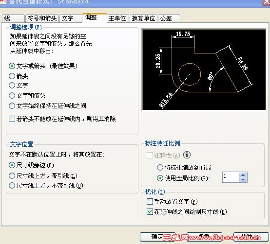

发表于 2011-1-29 11:38:41 | 显示全部楼层 来自: 中国天津
用命令D  , 标注样式里有栏 - 调整 - , 点开 ,里面右下角 - 优化 -  , 在延伸线之间绘制尺寸线 打对勾,就有了!
wang2003 + 3 应助
发表于 2011-1-29 11:41:03 | 显示全部楼层 来自: 中国天津
给你附个图!
发表于 2011-1-29 15:07:53 | 显示全部楼层 来自: 中国山东聊城
楼上的是对的,“在延伸线之间绘制尺寸线”

10楼的说法很详细
