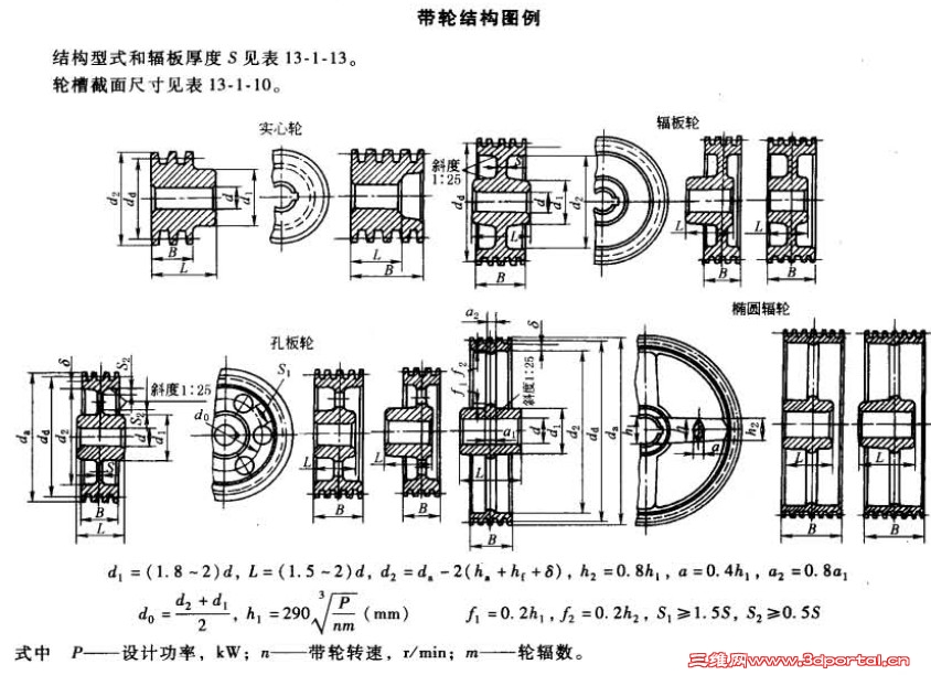

各位大大们' }2 ?# d' D; u
请问皮带轮各部分的名称及标准7 ~8 M" _# V' ^2 D: ]+ g
大家有吗
0 ]: l' u$ X3 X! A" B! `- Y& Y; h国家有无这方面的标准呢?
2 h$ h2 l9 W. _5 s. C. F比如筋板的厚度及宽度
* @; Q. _) i1 u* k& z中间的毂(不晓得学名哈哈)要比孔粗多少?

有设计手册可查,不能太依赖他人哦!

在机械设计手册V带轮部分,有带轮的外形尺寸一般要求,一般轮毂外径取内孔的1.6d(钢)或1.8d(铸铁),也可以参考齿轮的外形尺寸选择

 楼主| 发表于 2011-2-11 10:08:44 | 显示全部楼层 来自: 中国山东潍坊
* `7 B9 Q0 \0 f* uasdolmlm 发表于 2011-1-29 22:29 http://www.3dportal.cn/discuz/images/common/back.gif
多谢超版指点
2 j" h2 l2 k/ I: K: V$ L立马明白了 哈
