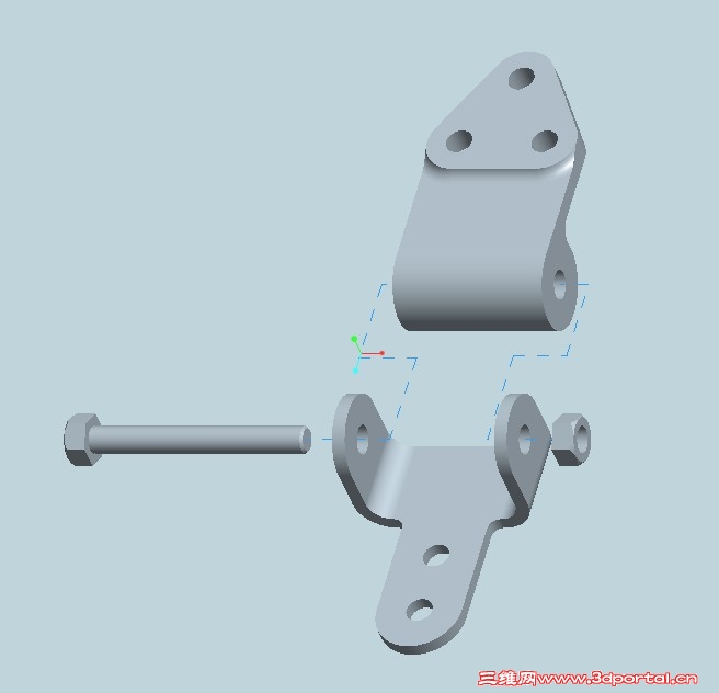

UQ9}()~[}NPRJ1I8B8BLXWM.jpg 请问这样的一个偏距线应该怎样做呢?谢谢各位指点。

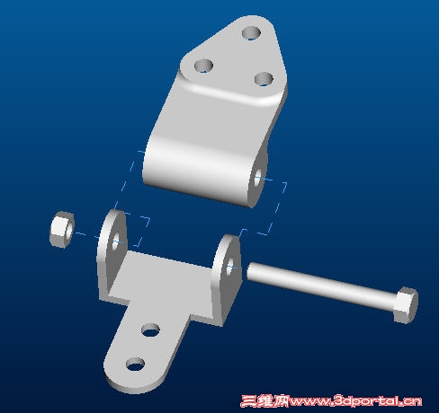

发表于 2011-1-28 23:14:20 | 显示全部楼层 来自: 中国江苏徐州
看一下是否可以

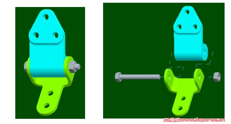

发表于 2011-1-28 23:47:18 | 显示全部楼层 来自: 中国广东东莞
做了下,供参考。

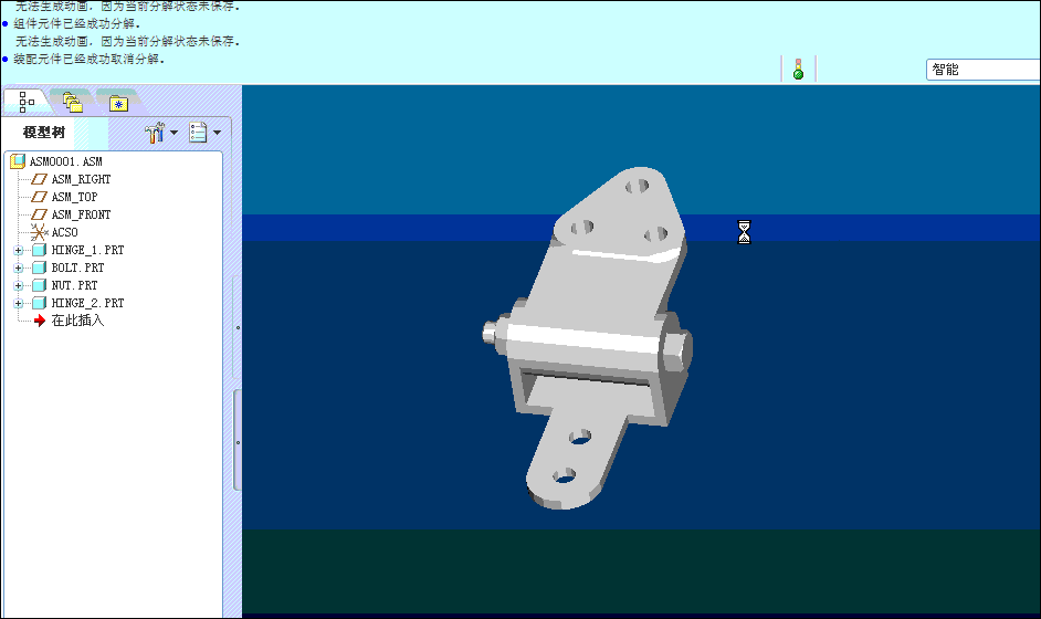

3# ganyiwei 请问高人的是5.0的版本么?4.0貌似是菜单来的。
发表于 2011-2-8 21:45:56 | 显示全部楼层 来自: 中国广东东莞
  [+ {5 u& {8 t7 R- v0 u# b& Kjanekou 发表于 2011-2-1 18:53 http://www.3dportal.cn/discuz/images/common/back.gif
- k# e: Q# F- P0 V: m( O: U, ?* V' H" h5 V& D' ^3 n
我用的就是5.0, 4.0 是菜单,但方法都是一样的。
