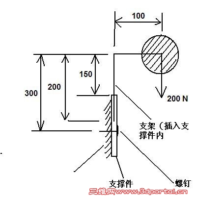

螺钉1 力学分析:
' W! i1 P" K* ]! |) L如图受力简图,  有一重物(圆形结构,重量:20Kg, 所以重力200), 访重物,通过支加架,支架插入支撑件内(紧配合), 然后支撑件固通过螺钉,固定于墙壁上。9 ~! R5 _* [7 {4 \3 o
那么镙钉1 的力学简图如何? 按图中所给的参数,力是多少?5 x3 ^) \6 y& |7 J& v5 P+ o0 p

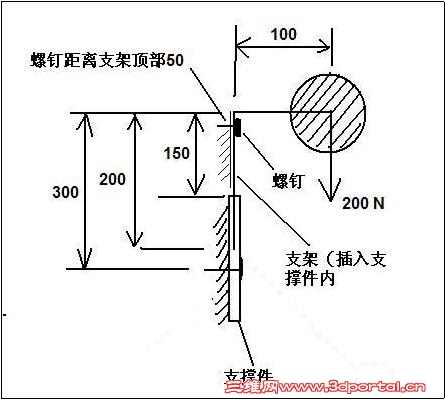

" i9 F% k& t" W. E螺钉2 力学分析:# ?  h! M6 l0 K. j+ H5 \$ _
除螺钉直接上移,用螺钉接支架,连接于墙壁。那么螺钉2 的力学简图是什么? 力是多少?' s+ Y8 n+ u, _( T; s& V3 B* v0 {$ Q( Z
还望各拉指教。最好详细点。呵呵

按实际工程设计计算,若把支架理解成绝对刚体(不考虑其可能的变形),可或如下结果:7 z. D1 `. f5 Q6 f9 _) |
一、对于螺钉1的分析
& G5 S5 n; z3 E/ m, A. A3 K% r! R1.螺钉承受径向剪力200N;
( E: }7 I% B: x1 R2.因悬臂100mm处,200N重物,而产生的轴向拉力与螺钉到支撑件下端的距离成反比。因图中未给出该尺寸大小,故螺钉因扭矩引起的轴向拉力无法进行计算。% e+ \3 A" M" m* m1 g$ `
二、对于螺钉2的分析4 x8 x, i/ f$ I& [
1.上面的螺钉承受径向剪力200N,下面的螺钉不受剪力;
+ I- M! r, h, N7 A: q3 X2.因悬臂100mm处,200N重物,使上面的螺钉承受拉力P上=200*100/150=400/3(N)
4 }; p. J: I' M5 A' R8 P下面的螺钉在上面的螺钉失效前,几乎受力为零。

发表于 2011-1-30 13:09:04 | 显示全部楼层 来自: 中国上海
上面的螺钉受拉为什么是200*100/150.
2 s0 ?5 K. b! `, ?- B图片上有注明螺钉距离支架顶部50.$ j: t6 F: ?9 I; \# v/ W0 e. `5 P
我认为是200*100/50。
plc + 2 技术讨论
发表于 2011-1-30 14:28:05 | 显示全部楼层 来自: 中国辽宁沈阳
上面的螺钉受拉为什么是200*100/150.. S* _' ~# U) M/ k$ f6 K
图片上有注明螺钉距离支架顶部50.我认为是200*100/50。) K* c/ K, D- ~- t
雷荣荣 发表于 2011-1-30 13:09 http://www.3dportal.cn/discuz/images/common/back.gif
4 v' _0 h- i" Q2 v& d' L式中分母之150非图片所标之150,而是来自于200-50=150
( p2 s, ]5 T3 [6 Q若符合我计算前提假设“支架为相对刚体”,则其直角顶端所受外力为零,而支撑件下端至螺钉处尺寸,方为螺钉受拉平衡支架弯矩所对应的力臂——200-50=150。
发表于 2011-2-5 03:05:48 | 显示全部楼层 来自: 中国河北石家庄
有很大的摩擦力吧剪力没有200N
