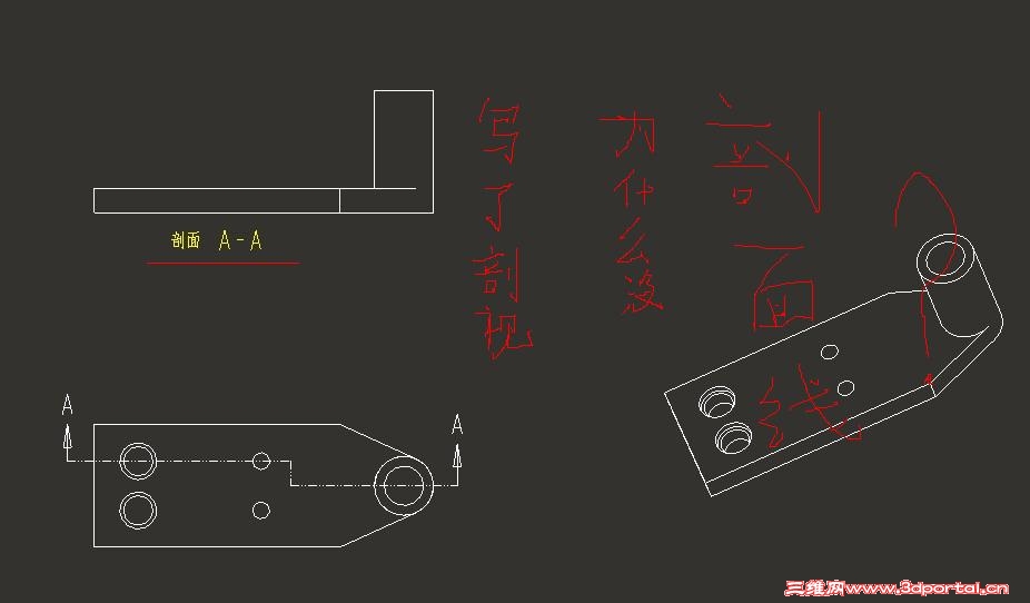

[求助] 工程图问题。写了剖视为什么没剖面线?
发表于 2011-1-28 22:57:08 | 显示全部楼层 |阅读模式 来自: 中国湖南永州
工程图问题。写了剖视为什么没剖面线?看图
发表于 2011-1-29 00:05:22 | 显示全部楼层 来自: 中国广东东莞
你的剖面线间距太大了,双击剖面,修改下间距就可以了。
kevin_pcac + 3 技术讨论
发表于 2011-1-29 07:37:18 | 显示全部楼层 来自: 中国浙江温州
在剖面的地方双击,然后在出来的对话框中选间距,选一半,连续电击直到剖面线出来为止
