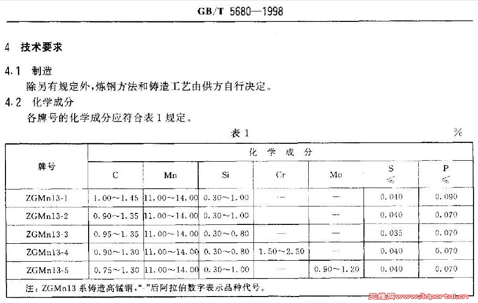

请问ZGMn13-3材料是怎么命名的?; `3 k1 {- j4 h5 v
按资料上来看ZG是表示铸钢,Mn表示锰元素的平均含量为13%,这个3又是什么呢?
, a2 n9 S- L' A$ T5 c请知道的朋友帮忙解答下这个材料的命名方法,谢谢!!

发表于 2011-1-29 16:26:06 | 显示全部楼层 来自: 中国上海
在表中说明白了,仅是个排列号.
0 Y8 `2 e8 B  I1 S8 j' i" j表明在Mn含量已定的情况下,其他合金成分和杂质元素有细微的差别,性能也会有些差别,以供使用者和检验者使用.
