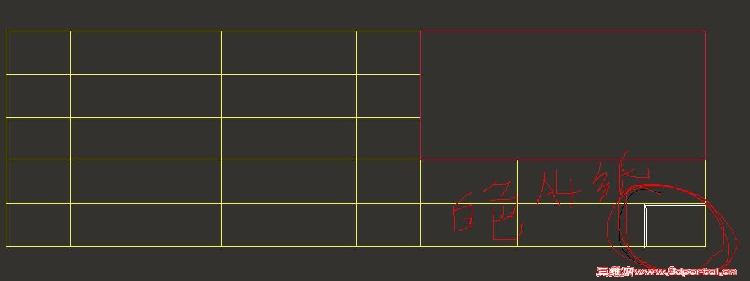

[求助] A4纸比我做的表还小,什么原因?
发表于 2011-1-28 23:45:09 | 显示全部楼层 |阅读模式 来自: 中国湖南永州
A4纸比我做的表还小,什么原因?( x. p% I5 n0 t# ^" S9 E6 W
  看图 R03O.JPG 8 O; A3 q# a0 C& \( @7 v
" _7 e0 H1 y; L. G) Q6 _- r0 D
. H) ?% ?6 r6 g7 E& ^7 ~  圈这的是A4纸张。黄色的是我做的表,怎么相差那么远啊?

估计你做的表用的是英寸单位, 而你的A4是MM。

如何修改? 2# ganyiwei
发表于 2011-1-29 22:40:21 | 显示全部楼层 来自: 中国广东东莞
在工程图文件设置 drawing_units MM
7 v9 }& J5 d# c. D1 ^1 A% A& l你的表是不是导入的?外部导入的也应该是MM 才对,。

呵呵,孰能生巧,多试试!ls回答蛮准确的!
