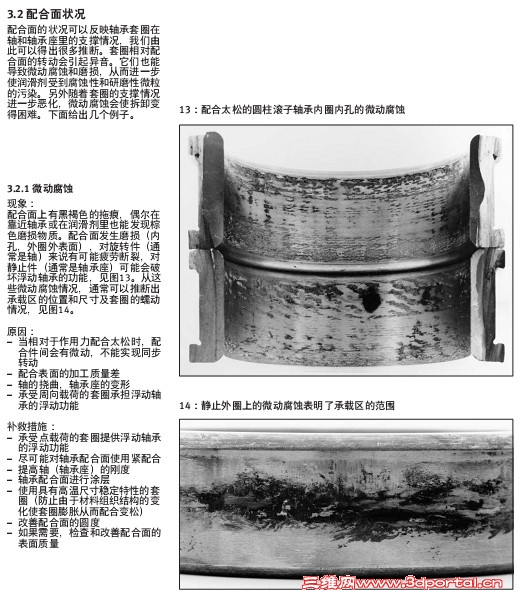

关于轴承在应用过程中,由于轴的挠曲,在长期运转过程中会引起轴承与配合面之间的蠕动磨蚀,不知是否有专家了解这方面的问题,如何解决呢
发表于 2011-1-30 13:14:41 | 显示全部楼层 来自: 中国湖南岳阳
轴承蠕动磨损也叫微动磨损,请参考FAG轴承的失效分析。
轴承失效分析.part1.rar
