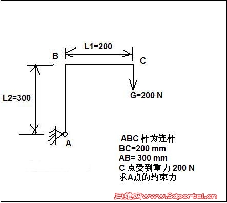

题一:- k$ `) k' S( W4 c, O7 j/ V
条件: ABC 为连杆(一体的), BC=200, AB=300, C处受到200N 的力,
% G( ]* F4 x$ W  Z$ Q8 D1 @" n求A点约束。
$ S/ c  ~- q! ~5 K! v" d4 ^0 N0 ?( P# U. l$ e4 W+ U% E

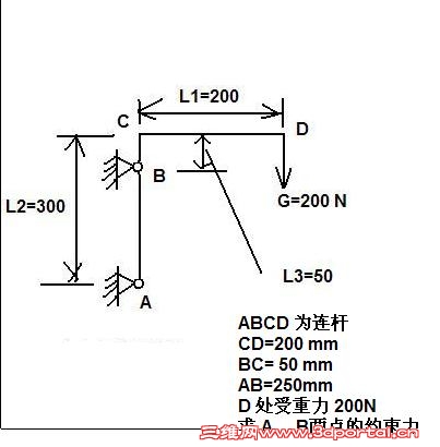

) _1 y! v# y0 `4 E- W) D- H' ^题二:  ABCD 为连杆(一体的,当然这可以与简图矛盾),   AB=250, BC=50, CD=200, D点受到200N 力的作用# j) d& y" ]  c; R: W) c
    求 A,B 两点约束。$ f3 H* d! `. W

0 I- n0 I7 r, W* x" [3 G7 d/ a8 H题一:
( j* ?* q! k# F# G+ s) T受力系统平衡的连杆A点约束为:方向向上的力,YA=200N;逆时针的扭矩,TA=40Nm。8 u: p. m, R$ W1 M; r& a8 j* |
题二:
5 f" i9 u- c- H' B8 B  S  J5 W系统中,A和B点的约束图示不够详细,无法进行。

发表于 2011-2-6 19:33:34 | 显示全部楼层 来自: 中国河南郑州
第二个可以计算,你把ab断开,那么a点受力分析,可以知道a点受扭矩,b点受压力。
发表于 2011-2-6 22:52:12 | 显示全部楼层 来自: 中国河南焦作
