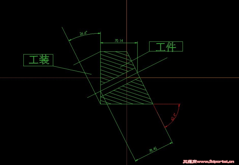

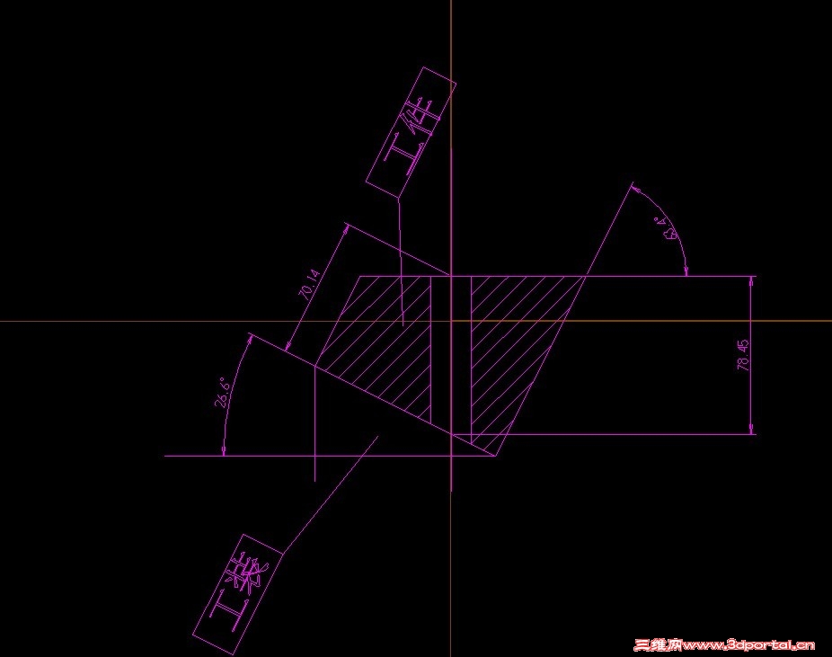

各位大虾,这个怎么确定工件原点,有剖线的是工件,,加工一个通孔,,如图所示
示意图
示意图
旋转后加工示意图
旋转后加工示意图
发表于 2011-1-31 21:19:16 | 显示全部楼层 来自: 中国黑龙江哈尔滨
看情况是个批量件,可在工装上计算出一个相对此孔的基准位置。" w- e; m5 r9 d; G4 t! P8 @; @
只要工装没有动,每次更换工件就不用重新找正了。
4 i& C) O9 b( o5 U只要夹紧开程序就行。
发表于 2011-2-1 14:46:29 | 显示全部楼层 来自: 中国江苏徐州
看图楼主是有工装的,你在设计时就应计算好孔在工装上的位置,加工时找正工装就行了。
发表于 2011-2-4 09:07:12 | 显示全部楼层 来自: 中国江苏徐州
设计夹具是一般应以该零件的两个直角边交点为基准点,设计和加工都比较方便。

发表于 2011-2-5 14:19:25 | 显示全部楼层 来自: 中国江苏徐州
按零件的标注情况,夹具设计时应以侧面和底面为定位基准。

发表于 2011-2-7 03:14:05 | 显示全部楼层 来自: 中国河北石家庄
把尺寸折算到上平面上

发表于 2011-2-7 11:26:06 | 显示全部楼层 来自: 中国山东烟台
把定位基准与测量基准重合就行了
