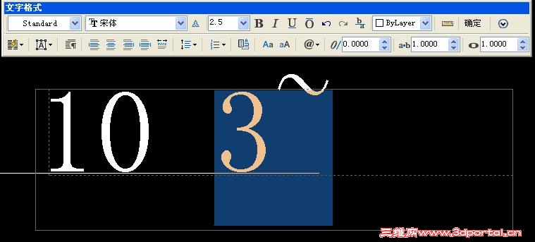

AUTOCAD中如何方便快捷的输入诸如下图的上下标?
发表于 2011-1-29 17:03:24 | 显示全部楼层 来自: 中国天津
我找到了一个方法,你看看吧!
效果!
效果!
输入你想要的数字和上标在上标后缀~
输入你想要的数字和上标在上标后缀~
选择角标数字和~
选择角标数字和~
按b/a这个键
按b/a这个键
这是效果
这是效果
按这个键
按这个键
下角标要在~和数字间多一个空格,否则下脚标如果是-数,-号出不来。
照旧选择……
照旧选择……

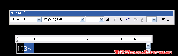

1 H# H% T- E+ |- N楼上的使用之后出现这种情况,不能实现的,请问如何解决的。。。。
发表于 2011-2-12 08:43:38 | 显示全部楼层 来自: 中国辽宁鞍山
字体好像与楼主用的不一样
发表于 2011-2-12 11:13:30 | 显示全部楼层 来自: 中国北京
看来是个办法,试试
发表于 2011-2-12 11:19:28 | 显示全部楼层 来自: 中国北京
试了,好办法。谢谢
发表于 2011-2-13 11:18:00 | 显示全部楼层 来自: 中国广东江门
我也出现跟6#的情况,7#说字体不对,请问选什么字体才能激活堆叠键?

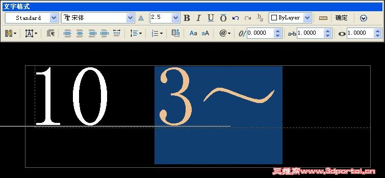

看我的图,区别在哪里,能看出否?-----  注意后面  ~   的圆角半角!
发表于 2011-2-15 09:07:24 | 显示全部楼层 来自: 中国天津
用宋体字,  那个符号半角圆角区别比较好看, TXT文字看的不明显,这下大家清楚了吧!

106^,选中“6^”点a/b,那6就到上面去了。反之,10^3,选中“^3”点a/b,那3就到下面去了。中间无需空格。我不会发图,抱歉!
