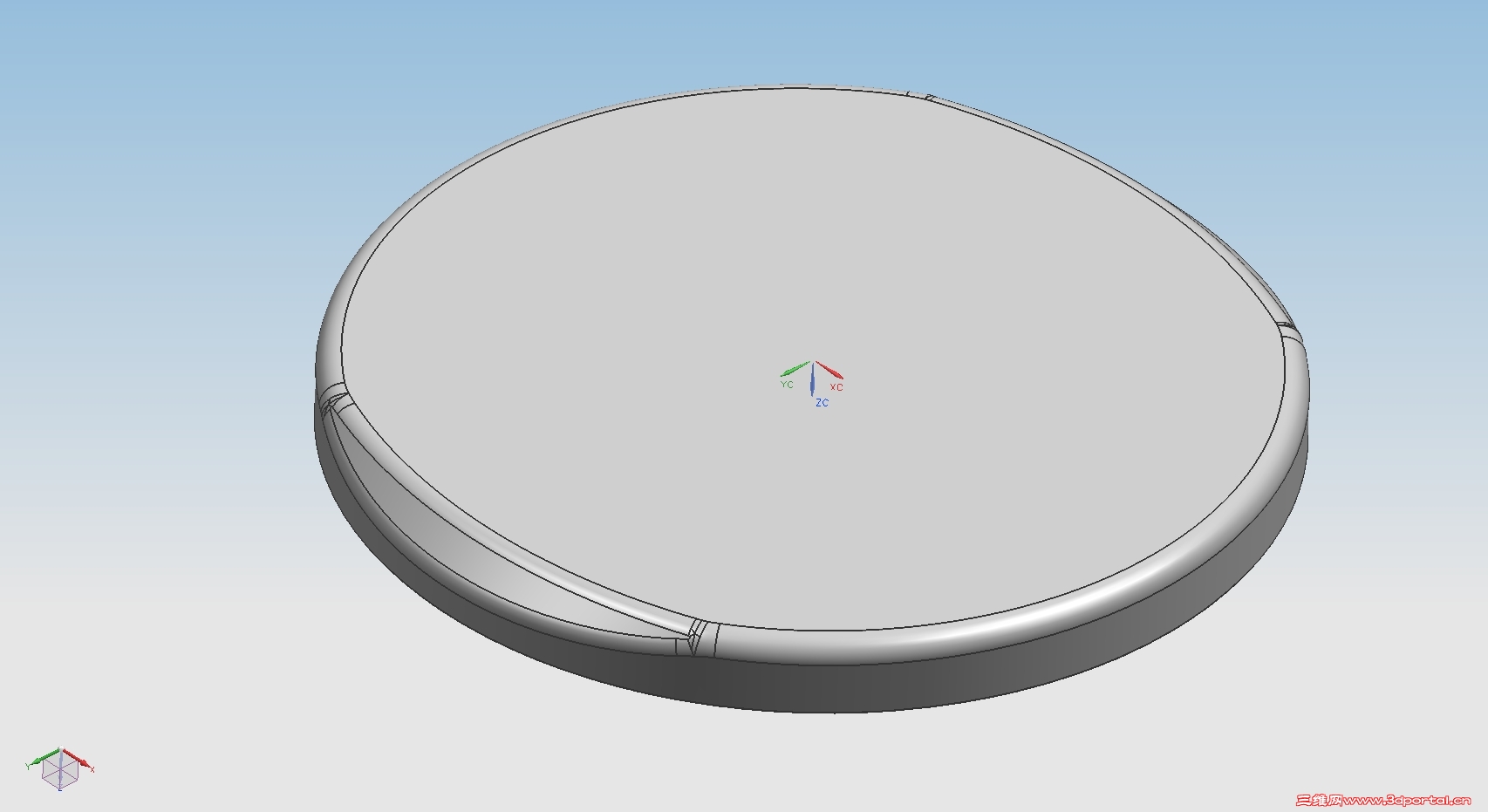

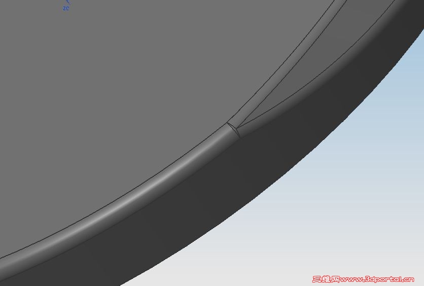

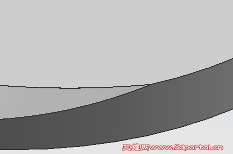

请高手帮忙看下
. @" n: G# v( n此处的该如何处理才能实现3条边都完成倒圆角

我倒了一下,先倒的圆柱棱线和切角的下棱线,后倒的切角上棱线,R1,虽然在选线过程提示出错,但当线环起时,可以倒成.

谢谢楼上两位,我倒了好久都没能倒出来,现在终于搞定了,可以开始抽壳了。5 b+ G* d# M, F* w
我一直关注在斜角的倒圆上,甚至尝试面倒圆和软倒圆,
