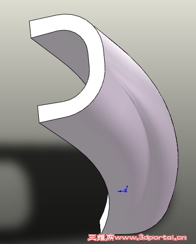

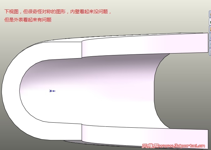

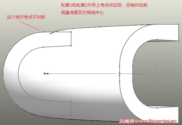

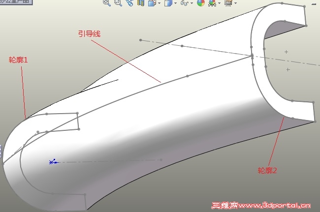

求助各位高手一个放样凸台的问题。7 S% Z/ s3 Q+ o
要做一个类似喇叭口的槽体,我在基准面上把两个轮廓做出来,然后画了一根引导线,然后采用放样凸台/基体命令,但是放样出来的零件从上视图看,有点不对称。草图我检查了很多遍,都没有发现问题。( X& J# \0 e" ]

两个截面的线段数量不一致,所以很容易导致曲面变形。
 楼主| 发表于 2011-1-31 20:47:26 | 显示全部楼层 来自: 中国江苏南京
反复试了好几次,总是在同样的位置有变形,而且两边不对称看起来很别扭。- V2 M3 j( E  B3 O
如果两个截面线段数量一样就没有变形的现象。( T3 q/ W  x8 i5 C" I! i1 L
不知道是软件BUG还是其它什么原因

发表于 2011-2-1 19:14:28 | 显示全部楼层 来自: 中国江苏镇江
把放样特征重新编辑一下,你就可以看到一个放样线(颜色不同),然后按住端点滑动,多试几次你就可以找到理想的位置了。

发表于 2011-2-2 10:34:02 | 显示全部楼层 来自: 中国湖北黄石
看样子是引导线出问题了!就楼主这样的建模思路,只要将草图2的线改为构造线后另做一条引导线就可以了!
