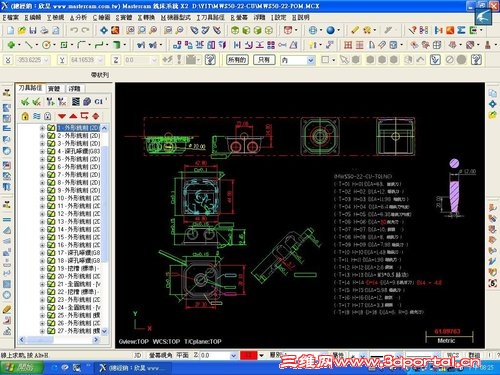

发表于 2011-1-29 23:29:22 | 显示全部楼层 |阅读模式 来自: 中国山东烟台
大家好:我用MASTER8.0,加工一个零件的多个程序怎样能后处理出一个NC文件,我后处理时出来的是单独的多个NC文件,我需要在有刀库的加工中心上自动换刀加工,应该有办法吧?

5 x, j. w5 H+ h% e你的意思應該是如何從MC中同時將多個操作一同轉後處理程式吧!!5 j% U4 b3 z) N" Z5 ?# \
+ K" V3 V" |( f6 [  c
你應該在後處理前,先選擇要轉出NC的操作.在操作管理員中可以配合Shift或Ctrl進行選擇操作,也可以直接點選[全選]一倂選取,在點選[後處理]即可!

, [+ k% i  h$ R! N5 u: q你好:你说的方法我试过了,我的几个程序名字不同,合并后处理后出来的NC文件也是那几个不同的名字,所以没有合并在一起。

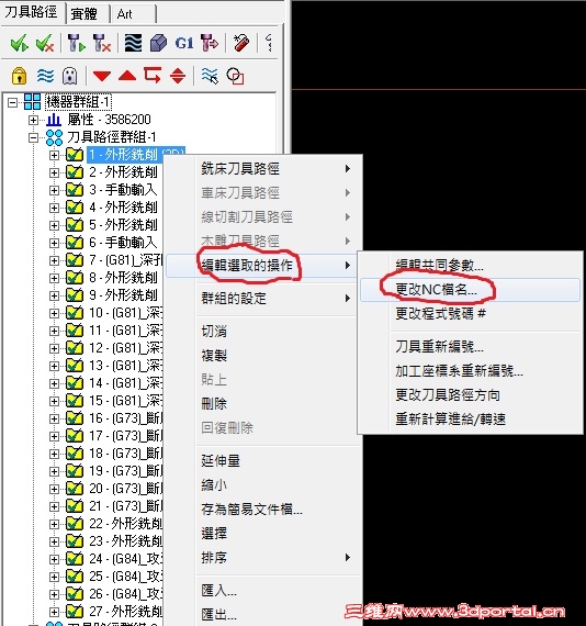

发表于 2011-2-10 08:04:30 | 显示全部楼层 来自: 中国台湾
3# mcam1234  ! k( A0 z1 C; J& R( _
7 c/ o9 {" l; T9 n# T7 ]zhgp_713 发表于 2011-2-8 21:16 http://www.3dportal.cn/discuz/images/common/back.gif
: B' \5 @* b1 h( t
1 i, O% A9 g; Y
你必須將所有操作選起來,然後按滑鼠右鍵,點選[編輯選取的操作]裡的[更改NC檔名].
- B5 ]0 g* @! c, ]- u4 _0 Z& t* ^( \! |* L
改成相同的名稱後再轉後處理,就會是同一個檔案了!
+ [2 X2 D3 t: }% o
 楼主| 发表于 2011-2-11 20:19:56 | 显示全部楼层 来自: 中国山东烟台
6# mcam1234
$ e9 l+ n) c) x" W+ A0 m% h谢谢你,我试过了,改成同一名字后生成了一个统一的后处理。
