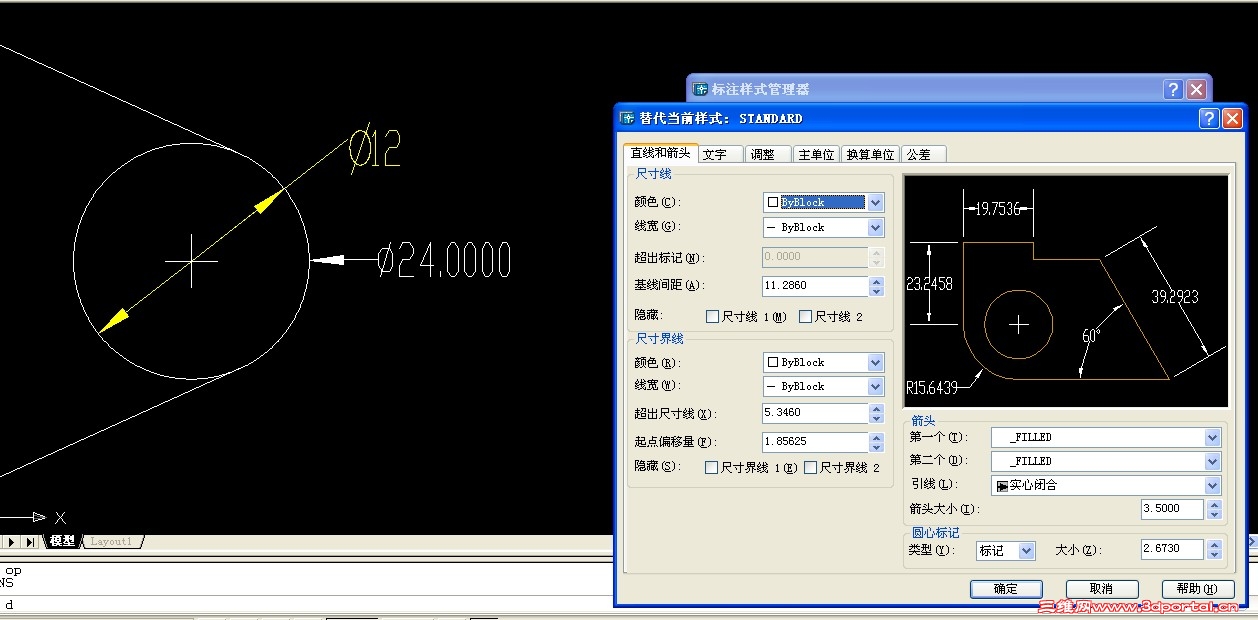

[已解决] 直径标注怎么不穿过圆啊?怎么跟半径标注一样啊?
发表于 2011-1-30 10:52:37 | 显示全部楼层 |阅读模式 来自: 中国湖南永州
" ^0 K; m' K4 l" U* L
这个图是proe导入进来的,总比例是2:1
" h# v' K  L+ t/ M* Z: e直径标注怎么不穿过圆啊?怎么跟半径标注一样啊?5 \) Q9 J4 y0 Z$ i: }) j
8 r8 Z, A( x* F; q2 z6 ~) h
我想要穿过圆标注  怎么设置啊?5 `" p0 O% ?' j  L& ~/ w, \: \' m

用命令D  , 标注样式里有栏 - 调整 - , 点开 ,里面右下角 - 优化 -  , 在延伸线之间绘制尺寸线 打对勾,就有了![/

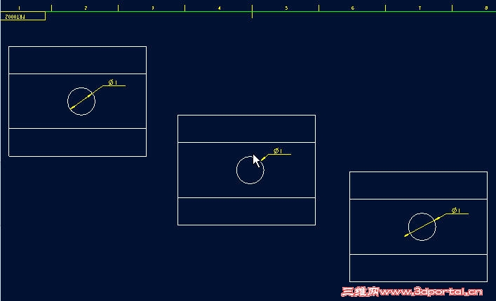

本帖最后由 renyueming2001 于 2011-2-14 13:55 编辑 ( o  @* \9 f% S  K- x8 `* v* \
. G9 Q  o8 e- d% F! f4 \! f; V其实,只需要点选该尺寸--右键,几次反向箭头,就会出现3种直径标注的情况:
' v$ w! m8 r3 P# V第一种:标注时自然出现的9 R% C9 T6 c0 h! b3 e/ _8 ?0 F& c  |
第二种:反向箭头1次
5 A5 p( D$ P% K, j+ a0 x" P$ o7 o第三种:连续反向箭头2次! J, T* S# o; y" u& |& f: C5 Y" L
4 ^) n$ S; |/ I% @" O4 e" P) o' a
Snap3.jpg 8 j* Y" B+ M( o. X" V0 b8 \% u9 |
; W6 D$ x5 X0 ~; T0 q' a6 U注:3 R- g4 A; k$ b- ~  \
在.dtl文件中的设置:
6 D4 b1 z2 s" rradial_dimension_display STD_ASME
